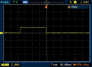

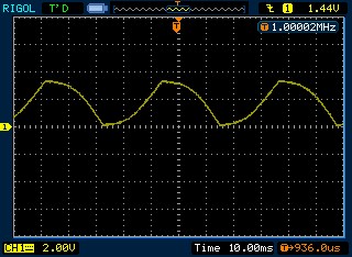

Наконец-то добрался до модулеий . И так , эксперимент с перемычкой вместо увеличения дальности дал обратный эффект.Выходит что ключ всё-таки работает..? что тогда может мешать . Не тот кондёр или не ту катушку не туда запаяли ? Кстати на второй фотке ключ с точно такой-же маркировкой как на моих . Соплей вроде не видать (смотрел через микроскоп) . Управление вроде норм , это на 4-ноге
4.jpg [29.63 KiB]
так на 6-ноге в приёмнике
6.jpg [28.53 KiB]
а это 6-нога передатчика
6-tx.jpg [28.01 KiB]
катртинки сделаны без ключей.
Все мы работаем по методу Робинзона Крузо – ждем пятницу.

"Встаньте" одним лучом осциллографа на :4 вывод коммутатора, вторым - на :6 и постарайтесь синхронизироваться по команде TX.
Выложите что получилось.
Добавлено after 19 minutes 28 seconds:
P.S.
Ещё интересно не перепутано ли управление.
У вас такой же модуль как на моей первой фото или несколько отличается?
 Заголовок сообщения: Re: Кто-нить работал с радиомодулями SI4432?
СообщениеДобавлено: Пн дек 18, 2017 12:18:14
Зарегистрирован: Пт авг 29, 2008 09:22:37
Сообщений: 442
Вот на передатчике
tx.jpg [32.06 KiB]
это на приёмнике
rx.jpg [32.01 KiB]
модули выглядят такИзображение

Извините, но я хотел бы увидеть синхронное изменение уровней на выводах :4 и :6 коммутатора при переходе из RX в TX.
Что у вас на 2-ом канале осциллографа?
Пожалуйста, оперируйте номерами выводов коммутатора или SI4432 (тяжело понять что такое "на передатчике" и "на приёмнике").

на 2-ом канале 4-нога ,на 1-ом 6-нога коммутатора..RX это модуль в режиме приёма (ничего не передаёт) TX соответственно передатчик (ничего не принимает) . Судя по вашим фоткам у вас управление коммутатора идёт с 6-7 ноги SI4432 по даташиту 7-8...?

:facepalm: , Понял в чём дело.
У вас версия платы приблизительно духгодичной давности.
Отличие от того, что в продаже последний год в том, что коммутатор подключен к разным выводам SI4432.
На вашей плате - к выводам SI4432 :8 и :9, а библиотеку вы скачали под последние, у которых он подключен к выводам :7 и :8.
Вариантов несколько: Ищите библиотеку для вашей версии платы, переделываете текущую или пишите сами.
Отличие должно быть в инициализации портов SI4432 и в командах при смене режима RX<>TX.

Похоже вы правы - именно так SI4432 :8 и :9 ! счас попробую перепаять и проверить...

:6-ой коммутатора к :7 SI4432!!!

Нет у моих именно 6-ой комм. к 8-ой SI4432 а 4-комм. к 9-ой SI4432 ...так понимаю 9 SI4432 меняю на 7-ой ?

Делаете: :6 коммутатора к :7 SI и :4 к :8 SI.

понял спасибо вам большое ! выручили балбеса (это я про себя :))
