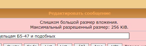

На днях закончил вторую "операцию" сделал своему Б5-50.
Теперь выглядит как на фото(если смогу загрузить).
Добавлено after 4 minutes 46 seconds:
Еще раз пытаюсь загрузить фото.
То-ли я тупой, то-ли ноут умнее меня,
как загрузить фото?
Добавлено after 11 minutes 43 seconds:
Да что за фигня, как загрузить фото?
не надо пытаться, нужно читать что тебе говорят на попытку его загрузить. Здесь объём сильно занижен.

Объем 675 Кб. Это много?

Читай что тебе пишут при попытке загрузить фото, или русские буквы не понятны.
НИ ЧЕГО НЕ ПИШУТ!!
Добавлено after 5 minutes 10 seconds:
Понял.
Добавлено after 4 minutes 54 seconds:
Ура все получилось. Значит я есть тупой! Комп и инет не для меня. Теперь буду писать только письма на бумаге и отсылать открытки!!!!
