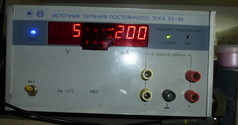

На днях закончил вторую "операцию" сделал своему Б5-50.
Теперь выглядит как на фото(если смогу загрузить).

BP5_50.JPG [116.95 KiB]
