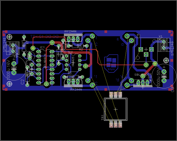

здравствуйте хочу собрать http://radiokot.ru/circuit/power/converter/20/ вот это, все есть но вот плату ша не могу открыть и сделать надо в Lay формате, киньте пожалуйста мне :roll:

Кидаю рисунок платы,смотришь и потихоньку не спеша разводишь
в Sprintе, или скачай Eagle.

Переведите в *bmp,в layout5 откройте шаблон,вставте файл 2222 и по верх картинки рисуйте свою плату

В принципе там делать нефиг на этой плате при ее перегоне и Eagle в SL5 вообщем ладненько ша сделаем :))

Итак открываем плату в Eagle, делаем скриншот, обводим о вот готов плата в SL5 :))
В архиве скриншот из Eagle и плата отрисованная в layout5 :)) наименование компонентов не проставлял думаю свериться куды чаго ставить не проблема.
