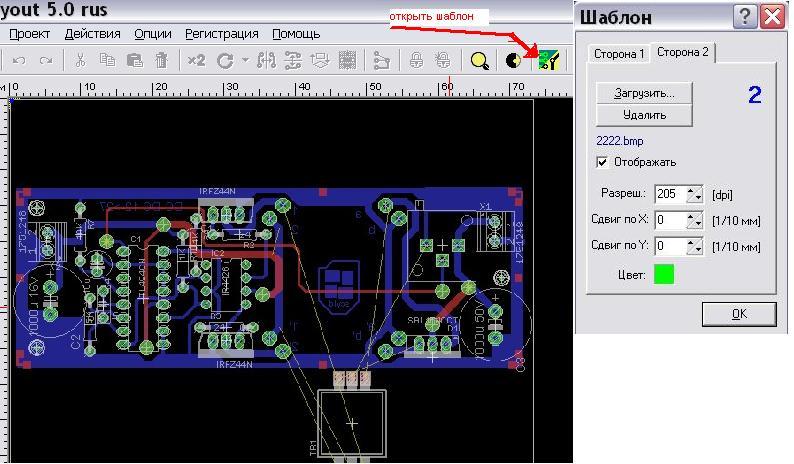

СообщениеДобавлено: Вс ноя 29, 2009 14:32:53
Зарегистрирован: Чт ноя 29, 2007 13:23:32
Сообщений: 82
Переведите в *bmp,в layout5 откройте шаблон,вставте файл 2222 и по верх картинки рисуйте свою плату
Комментарий к файлу: 2222.1
2222.1.jpg [66.92 KiB]

СообщениеДобавлено: Вс ноя 29, 2009 18:08:22
Карма: 39
Рейтинг сообщений: 717
Сообщений: 3108
Откуда: г.Ростов-на-Дону
Итак открываем плату в Eagle, делаем скриншот, обводим о вот готов плата в SL5 :))
В архиве скриншот из Eagle и плата отрисованная в layout5 :)) наименование компонентов не проставлял думаю свериться куды чаго ставить не проблема.
Комментарий к файлу: Скриншот из Eagle и плата в SL5
DC.ZIP [107.52 KiB]
