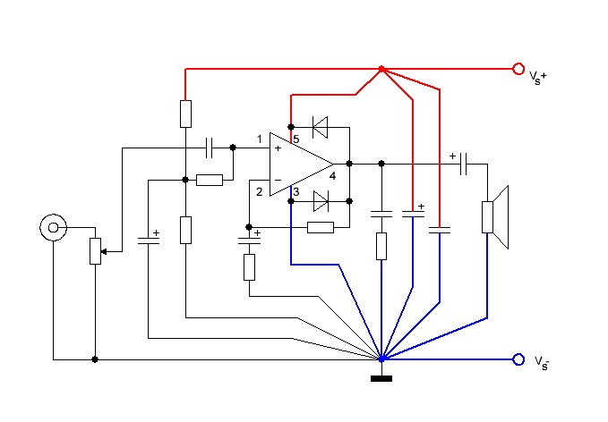

Доброго времени суток! Подключил тда 2030 от однополярного источника как в даташите.
Вопрос знатокам: землю входящего сигнала подключать на минус источника питания, или на искусственную землю на входе?
При подключении на минус источника сигнал идет до окончания зарядки разделительного конденсатора на входе ИМС!

Ни какой "искусственной земли на входе" придумывать не надо!
Земляной проводник (выделен жирным) должен существовать физически, на всём протяжении от входа до выхода.
А вот сигнальную землю можно обособить от силовой (не забывая, что они должны соединятся в хорошо продуманном месте).

Господа, спасибо за ответы!
При подключении сигнальной земли на минусовую шину сигнал проходит только до заряда разделительного конденсатора на входе ИМС, после заряда этого конденсатора до половины питания через делитель на выходе ТДА напряжение выростает до полного питания и она по ходу уходит в защиту. При подключении сигнальной земли на половину питания (делитель на входе) - играет. Может ИМС припаленная? По идее на выходе ИМС должно болтаться около половины питания

Опробовано с разными кондюками, так лень лезть за осликом может возбуд какой-то. Все равно спасибо прилепил сигнальную массу к делителю - поет да и х с ней.
Была припалена микруха и без некоторого смещения на входе молчала, то ли брак, то ли ХЗ, при пайке не перегревал (была закреплена на радиаторе).

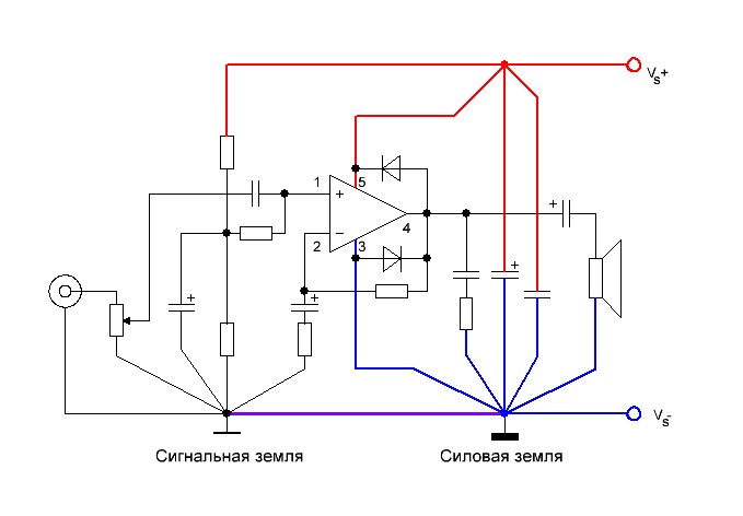

На картиночке схема соединения компонентов гарантированно работающего усилителя (потому как DataSheet).
Земли только силовая и сигнальная, с обязательным проводником их соединяющим (выделено фиолетовым жирно).
По симптоматике (многократно хоженые грабли) так ведёт себя усилитель с разорванной связью между землями.
После включения конструкция подаёт признаки жизни, пока не зарядится конденсатор обратной связи.
Разделяю точку зрения, что включение TDA2030 c однополярным питанием это эрзац (технический компромисс, на который вынужденно идут при некоторых обстоятельствах).

..есть тута одна неувязочка... :)
..если сконфигурировать земли так, как тут нарисовано, то возникнет следующая ситуация - при работе мощного выходного каскада на участке соединения "сигнальная земля - силовая земля" будет действовать некоторая ЭДС, пропорциональная конечному сопротивлению этого участка и вызванная разностью токов при работе выходного каскада, приводящая попаданию выделившейся на этом участке ЭДС в цепь ООС ОУ, коим, по сути, и является усилитель, и приводящая к возникновению кроссфейдерных искажений в динамике..в статике эта цепь будет в такт с коммутацией диодов выпрямительного моста работать как приемная антенна всякого рода мультипликативных помех, т.е при не благоприятных условиях ("насыщенный" транс) - фон с частотой сети вам гарантирован.. :)
не надо сюда неправильные схемы рисовать.

Схема годная вполне (за исключением того, что я забыл изобразить выходной конденсатор).
Однако контекст рисуночка такой, что если убрать фиолетовый проводник, то усилитель не заработает вовсе.
Земли можно собрать звездой
Или на плате предусмотреть полигон, это уже на усмотрение желающих.
..совсем другое дело - для конкретного случая.. :)
