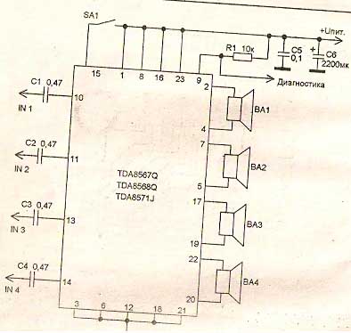

Здраствуйте товарищи коты. собрал я я этот усилок,звук ОТЛИЧНЫЙ,но вся проблема в том,что он выдает максимум 5вт
В чем может быть дело?
может быть в том,что я на вход повесил кандеры по 1мкф?
Комментарий к файлу: вот схема

mute - это грубо говоря размыкается контакты микросхемы на динамик, хотя сама она в это время потребляет ток и сигнал
stand-by - это переход микросхемы в дежурный режим
намутить ты тут с монтажем врядли мог, хотя советую все полностью перепроверить
возможно ты даже купил подделку - что может быть скорее всего
какие колонки ты используешь?? с каким они сопротивлением?

кондер поставьте пленочный :) замеряли сколько ампер в пиках потребляет? сопротивление динамика какое?на входе что подаете?замерьте на входе какое напряжение

сопротивление динамика 4ом на вход подается аудиосигнал,а чтобы измерить его у меня нет аппаратуры,а сам усилок потребляет около 2х ампер

Радиатор на микросхему поставил? Пастой КПТ-8 помазал?
Если микросхема нагревается до критической температуры, то по идее она тупо включит защиту и понизит мощность. Хотя лучшеб она взрывалась :twisted:

на всех 4 выходах такая фигня?если да то на входе недостаточное напряжение... :lol: другого объяснение найти не могу :))

да,на всех 4х.Я пробывал подключать разные источники входного напряжения,эфект тот-же

А какое напряжение питания усилка? Для нормальной работы попробуй подать от 14 вольт. Проверь наругу на 15 выводе, для нормальной работы нужно больше 9 и не более Vcc (в среднем 12V). Что служит источником сигнала? Если что, попробуй взять сигнал с выхода на наушники с любого магнитофона.
