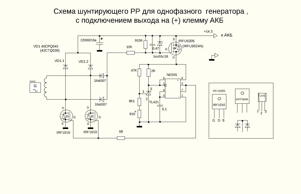

Привет электронщики. Собрал схему регулятора на IRFZ44. При проверке на трансформаторе напряжение регулировалось. Затем из за кривых рук спалил TL431 и NE555N. Заменил TL431 и поставил NE555P, не регулируется. В чем причина? Помогите пожалуйста. :cry:

Недостаточно данных для анализа неисправности.

Схема на 8-й странице (извините не знаю как загрузить схему). Схема собрана на печатной плате. После первой сборки напряжение регулировалось (на трансформаторе) и все было холодное. Когда подключал провод к массе за искрило. Когда подключил, показания невозможно было снять. Начал искать причину спалил TL431 и NE555N. Заменил TL431, но вместо NE555N поставил NE555P, другого нет. Перед установкой проверял, все рабочее. На выходе минуса поставил обратный диод 1000v 6А (правда он сильно греется), но показания напряжения снимаются нормально. Поставил на мопед, но на выходе 12.6v и напряжение не регулируется.

Это она?

Надо проверять монтаж. Померить напряжение на ТЛке, может она ни сильно жевая. Проверить таймер.

Если испытаня проходили без лампы в цепи трансформатора, и сгорели TL431 и NE555N, то значит, что сначала сгорели полевики ( и могли успеть сгореть силовые диоды).
В общем, меняй все.

Как первое так и все испытания я провожу с подключенным аккумулятором. Я не электронщик, но на печатной плате с 9-ю деталями запутаться невозможно. Детали перед установкой я проверяю. ТЛка при проверке 2.48в, а в схеме до 1.8в . Но дело в том, что после первой сборки напряжение регулировалось, а после замены всех деталей не регулируется. За отсутствием NE555N я поставил NE555P, а подтверждения, что NE555P является даже ближайшим аналогом, я не нашел. Напряжение с аккумулятором на мопеде стабильно 12.6в.
Ошибаешься, ещё как путаются! даже когда меньше 9 деталей :))) и сопли, и микротрещины и недотравы в печати тоже сколько угодно встречаются.
Не мог TL431 кверхногами в плату воткнуть? Написал бы на всякий случай все напряжения на ее выводах...
Надо не только с подключенным аккумулятором ( а кстати - насколько он живой? ведь если он плох, то надо ставить конденсаторы на выходе РР не меньше 22000 мкФ ), но и обязательно включать трансформатор через шунтирующую лампу 40 Вт приблизительно, но это конкретно зависит от мощности трансформатора. А иначе и работать толком РР не будет, и сгорит элементарно.
Не шунтирующую, а последовательную - последовательно с первичкой для ограничения тока.
