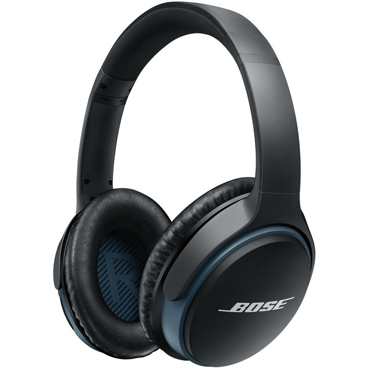

сначала проверяется связь.
питание можно 2,0...3,6 вольта.
если не горит линк, занчит нет телеметрии. А увравление работает?
процедура проверки связи стандартная - берём наушники и слушаем сигнал на всех выводах радиомодуля.
Нет ли КЗ, не пропал ли контакт (плохая пайка)... правильно ли прошиты фьюзы... и т.д.
В наушниках должны услышать пакеты (32 пакета в секунду в наушниках чётко слышно).

а какие наушники ? обычные ? через конденсатор ? фьюзы как на картинке прошил даже программой как у вас
управление не подключал еще (резисторы и кнопки )

наушники любые...
4.jpg [32.74 KiB]
какие не жалко))
3.jpg [44.9 KiB]
подключаются через обычный резистор (~1 кОм)... чтоб не спалить наушники.
старые наушники очень хорошо подходят для таких целей.
1.jpg [86.51 KiB]
ну или взять просто капсуль от старого телефона...
2.jpg [65.79 KiB]
короче наушники любые))
