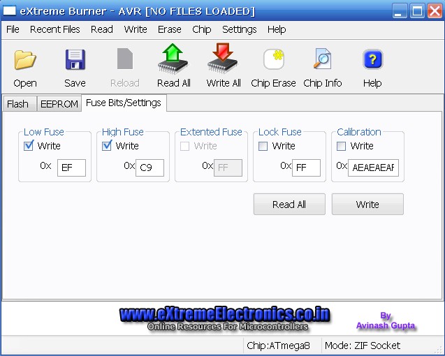

ATmega8: кварц - 4 МHz; фьюзы: Low EF; Higt C9.
фьюзы.jpg [72.68 KiB]
По снегу? )) Мда... Делали миноносец, а молучился ледокол)) в боевых условиях никто ещё не испытывает)) Только на макетке.

начинаю работу - 9 мая скоро ! :) передатчик прошил, резисторы контроля батареи пока не распаивал.
включил пока от лития, без обвязки резисторов, кнопок и серв (на контроллерах 3в) линк не горит
испортил один контроллер - на плате ошибка не смертельная и подумал что контроллер нерабочий (не видел программатор) выпаивать не стал а просто выкусил :(
исправленная плата
RC_control_final.lay6 [404.65 KiB]

а какие наушники ? обычные ? через конденсатор ? фьюзы как на картинке прошил даже программой как у вас
