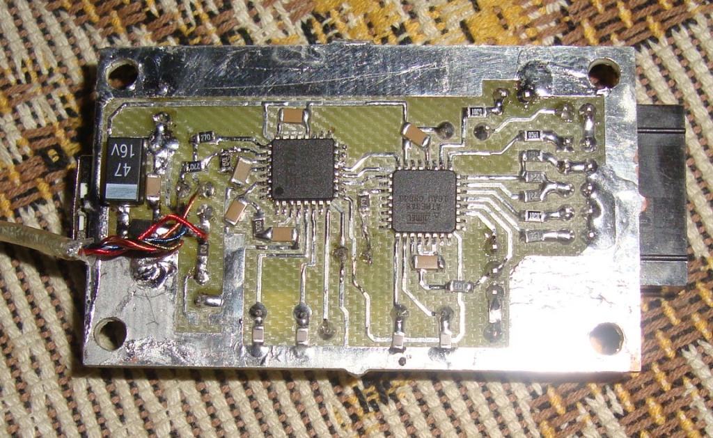

собрал сей девайс.... и сразу возникли проблеми
1) взял провод от принтера подключил ... неработает начал мерятиь, нет питания((( на ножке "+дата" 6в. гдето както проскакивало что обнаруженно устройство .. но неработало(( и как точно узнать подключен сей девайс или нет. если можна поподробней.
2) влял проводками припаял розем ЮСБ. питание пошло но начала гореть катушка а потом и ФТшка ... с ФТшки дим не пошол ... но нагриваетца хорошо. как думаете она уже сгорела?
СообщениеДобавлено: Вт янв 12, 2010 20:31:19
Зарегистрирован: Сб сен 20, 2008 14:59:28
Сообщений: 363
Ну так на какой плате собирал, где, как, чё по чём...
Ничего не понял... дай больше инфы

Вод ОНО))
DSC02775.JPG [165.47 KiB]

ребят... а чо мне делать? у мя паника ..
випаивать ФТшку или с ней ещо можна будет чтото сделать.. и вообще что с ним ?
