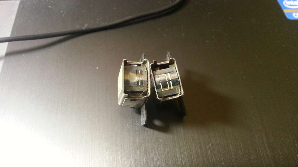

Была 3Д24.221 которая отлично читала, но ниченго не писала.
Теперь 3Д24.Н210
Теперь 3Д24.Н210

Re: Маяк-233 Ремонт и настройка
Странно, 221-я универсальная... Может она подшмалена?
Измерьте ей индуктивность!!! Я же дал таблицу с параметрами...

Такое бывает когда поставили левую головку от автомабильной магнитолы, где режима записи нет априори, и универсальная бошка не нужна.Шура77 писал(а):Проблема решилась после замены головки.
Либо бошка намагниченна, вы ЛПМ размагнитили?Шура77 писал(а):Была 3Д24.221 которая отлично читала, но ниченго не писала.
Возможно запилена в усмерть, или витканула. А может изначально заводской брак, если магнитофон производства 90х годов, то ОТК уже похерилои и ставили всё, что было, в том числе и отбраковку.
В этой таблице из "Радио" №1 за 1985 г. есть характеристики этой головки:
Из таблицы следует, что полноценная запись возможна лишь на ленты первого типа.

ЛПМ и голову размагнитил. Голова 3Д24.221 89 год выпуска
Фото поверхности покажите!
Вот это ужасный износ! А справа - нормальная.
Фото старой головы
