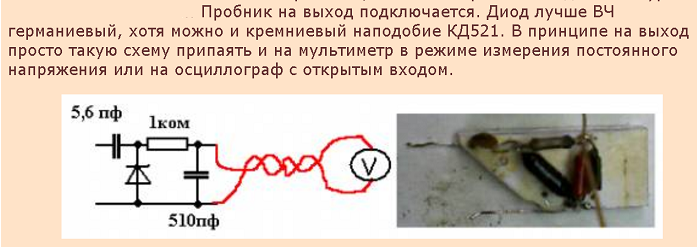

правильно ли я понял схему, что C12R14, C14R17, C16R20 образуют собой RC фильтры среза частоты 120гц?
Это просто фильтры по питанию. Оставь их в покое. Фильтрация в приемнике происходит за счет того, что усилитель промежуточной частоты на транзисторах Q3, Q4, Q5 имеет спад усиления на частотах выше 250 - 300 кГц сверху и за счет маленьких емкостей С8, С13, С15 не усиливает низкие частоты.
Теперь главная задача у Вас эта.
Первым делом убедится, что гетеродин работает и при этом именно на нужных частотах. Проверить можно с помощью другого приемника. Гетеродин же в этих приемниках генерирует в пределах 88 - 108 МГц, т.е. если гетеродин работает, то его сигнал можно принять другим приемником. Я принимаю приемником из сотового.
На схеме видим генератор по схеме Колпитца с настройкой частоты с помощью варикапа.
Вот в теме про него говорят.
https://radiokot.ru/forum/viewtopic.php ... 3#p3264473
В твоей схеме много «накручено», что бы использовать его еще и в качестве смесителя и этим сэкономить один транзистор и одну катушку, чем усложнили настройку.
Если лишнее отбросить, то видим обычную схему генератора Колпитца.
Нужно убедиться, что генератор генерирует в диапазоне 88 – 108 МГц. Для этого установить напряжение на варикапе вольта три и попытаться поймать этот генератор на другой приемник УКВ. Приемник поднести прямо к схеме. Признаком приема будет пропадание шумов в этом другом приемнике, а при постукивании по катушке генератора услышать «стук» в этом другом приемнике.
С этим иногда приходится «побиться». Или вообще нет генерации, или генерирует на совсем другой частоте, или генерация срывается при изменении частоты, а у тебя еще ради экономии одного транзистора и одной катушки, эта схема генератора используется еще и как смеситель путем подачи сигнала с антенны на эмиттер этого генератора и снятие сигнала промежуточной частоты с резистора, что стоит в коллекторе. Для этого в схему ввели дополнительные резисторы и конденсаторы.

Сначала нужно убедиться, есть ли генерация вообще.
Для этого можно воспользоваться пробником, как здесь.
https://radiokot.ru/circuit/analog/receiv_transmit/18/
Все детали пробника припаяйте без всяких длинных проводов непосредственно между коллектором Q1 и общим проводом.
Если генерация есть, то мультиметр покажет постоянное напряжение порядка 1 вольт. Вобщем должен что то, но показать.
Вот так выглядит пайка(дорожки залудил еще).
На выходе конденсатора 510пф, DC 0.3 вольта, даже без водключения батареи, ловит 50гц, с подключенной батареей, все тоже самое, только чутка проседает до DC ~0.25 Вольт, но все также частотомером(в мультике он до 10мгц вроде как может измерять), выдает все еще 50гц ровно.
Слишком большое входное сопротивление мультиметра. Добавь в пробнике резистор R2
Но похоже, что генерации нет.
Наличие генерации во многом зависит от режима по постоянному току транзистора Q1.
Постоянное напряжение на коллекторе и на эмиттере Q1 относительно общего провода какое?
