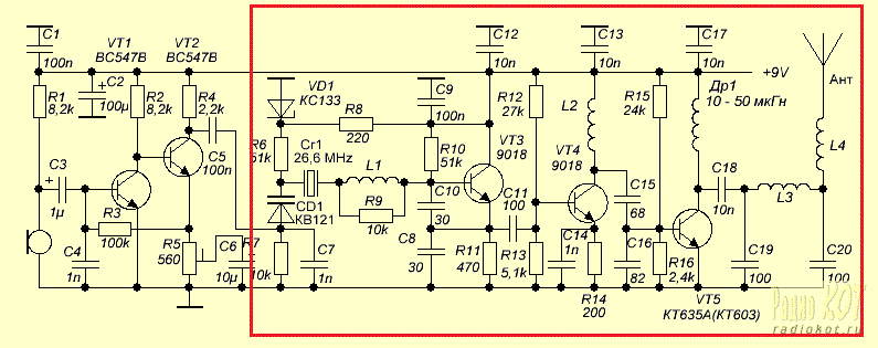

Если бы делал я, то взял бы керамический фильтр на частоту Fф с полосой 12 - 15 кГц
Для приемника взял гармониковый кварц на частоту Fпр
Для передатчика взял бы кварц на ОСНОВНУЮ гармонику Fпр+/-Fф
Если на ОСНОВНУЮ гармонику такого нет, то взял бы на ОСНОВНУЮ
(Fпр+/-Fф):2
В стандартно применяемой схеме передатчика он, как всегда возбудился бы на частоте чуть выше.
Точно на нужную частоту скорректировал бы катушкой L1. Её для этого делают с ферритовым сердечником.
А не маловато ???? Для ЧМ. Вышеприведенный фильтр имеет полосу около 110 КГц
Это что-то вроде ФП2П-325-10,7М-16-Г - 16 КГц, как я понял из маркировки
А при 12...полоса пропускания попасть в нее реально-ли ? Я нре знаю - опыта нет.
У вас узкополосная ЧМ(NFM). У неё девиация обычно 5 кГц. В итоге нужен фильтр на удвоенную девиацию плюс запас.
В итоге получается 2х5+5(запас)=15 кГц
Узкополосный кварцевый фильтр на 10,7 МГц Вам в данном приемнике не нужен. Слишком жирно получится для таких целей, что нужна Вам.
Вам нужен дешевый керамический фильтр на 455(465) кГц с полосой 12 - 20 кГц
А 174ПС1 такой запустить сможет ?
Сможет.
У меня схема передатчика другая
В нагрузке нет резонансного контура
Кварц в данном передатчике работает на основной гармонике. Если достанете кварц на основную гармонику 40 МГц, то в коллекторе никакого контура не нужно.
Вот как здесь сделано с кварцем на основную гармонику 26,6 МГц.
https://radiokot.ru/artfiles/6445/
Код:
Значит этот кварц у меня не гармониковый и 26,6 МГц, это его основная гармоника, поэтому гармониковый кварц 26,63 МГц ставим в приемник, а 26,6 МГц на основную гармонику в передатчик. Это упростит схему.
Никакого умножения в данном случае не нужно. Задающий генератор работает на 26,6 МГц(основная гармоника). Сигнал снимается с эмиттера. Дальше идут просто усилительные каскады.
Девиацию 5 кГц можно спокойно получить без всякого умножения.
Хотя можно и в этой схеме взять кварц на частоту в 2 - 3 раза меньше, сигнал снять с эмиттера на умножитель и далее подать на УМ, ну это уж дело вкуса, как сделать. Принципиально это ничего не меняет.

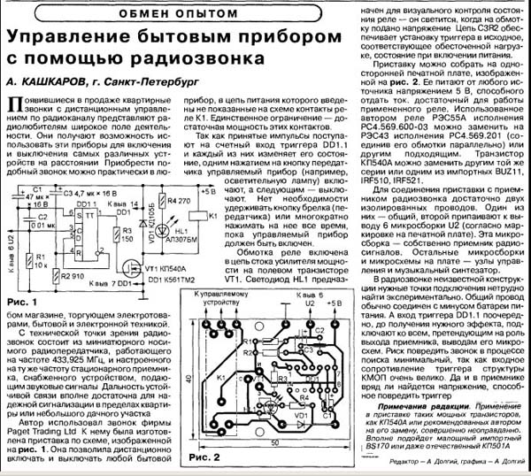

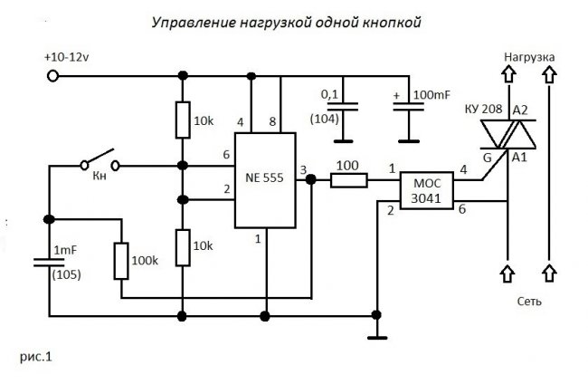

Есть у меня китайские РФ модули на 315 мгц
Хочу сделать управление по одной кнопке без фиксации (включить- выключить)
Вот есть такая схему управления одной кнопкой на не555
Вот хочу собрать это все до кучи.
Т.е получается с передатчиком все понятно. Ставлю кнопку - подал несущую - включилось, подал еще раз выключилсь. ( ну так по крайней мере должно быть)
Дальше что на приеме. Приемник схватил несущую и подал на ne555 (тут проблем,как подключить приемник и схему на не555) , на выходе с не555 пошел сигнал он включил свет.
Как законектить приемник и схему на ne555?

нашел другую схему
правда пока читал глаза сломал
Можно ли в качестве тригера использовать к155 тм2? Уж больно она схематична похожа на Д тригер
и чем отличается к 155 от к561 кроме энего потребления. В данном случает подойдет ли к 155тм2?
Глаза ломать было не обязательно, журнал Радио 2005 год, номер 2 страница 12..
Можно и 155ТМ2, только немного переделав:
Если у 561ТМ2 нужно на входы R и S подавать "логический ноль", то у 155ТМ2 туда надо подавать "логическую единицу"..
И, возможно, вместо КП540 придётся искать другой полевичок, который будет открываться при напряжении на затворе 2~2,5 вольта, так как уровень "логической единицы" у КМОП микросхем это "почти напряжение питания", в данном случае- 5 вольт, то у ТТЛ это где- то 3,5~3,7 вольта, или ставить биполярный транзистор вместо полевого.
Ну, и потреблять схема на 155ТМ2 будет раз в 100 больше- пару десятков миллиампер - только для питания микросхемы..
зы.. А на 555 таймере у вас в принципе ничего бы не получилось- та схема работает только с кнопкой - эта схема работает только за счёт того, что напряжение с ВЫХОДА 555 таймера подаётся на ВХОД.. А вам нужно управление УРОВНЕМ (кнопка на "землю" или на "плюс питания")
Кроме того, что у К155ТМ2 питание 5V+/-10% она еще быстродействующая и схема из за этого будет иметь слишком низкую помехоустойчивость. В данных схемах лучше вообще ставить низкоскоростную 176 серию. В подобных схемах 176 серия может работать при питании в переделах 5 - 9 вольт.
Согласование приемника с исполнительным устройством нужно делать через триггер Шмидта с гистерезисом порядка 1 - 1,5 вольта, т.к. сигнал на выходе детектора присутствует всегда, подана ли несущая или нет. Разница только в уровне этого сигнала на выходе детектора.

ну вот прямо на к155тм2 схему нарыл.
https://www.komitart.ru/649-on-off-with-k155tm2.html
Добавлено after 1 minute 31 second:
Добавлено after 3 hours 54 minutes 12 seconds:
Собрал последнюю схему на к 155тм2
Нажимаю на кнопку реле замыкае, отпускаю - реле размыкает.
Че за фигня, вроде должно быть чуть посложнее: нажимаю - реле замыкает и держит, нажимаю второй раз -реле размыкает и остается разомкнутым.
Объясняйте пожалйста, что не так?
 Заголовок сообщения: Re: Радиоуправление: делаем сами.
СообщениеДобавлено: Пт дек 06, 2019 15:19:40
Карма: 64
Рейтинг сообщений: 1099
Сообщений: 5837
Откуда: Ижевск LO66NU
Кондерчик ~ 1.0....10мк у VT1 с базы на эмиттер попробуйте. (дребезг похоже...).
СообщениеДобавлено: Пт дек 06, 2019 15:29:08
Карма: 129
Рейтинг сообщений: 2973
Сообщений: 73966
Откуда: Петроград
http://esxema.ru/?p=2406
както так
СообщениеДобавлено: Пт дек 06, 2019 15:42:54
Карма: 14
Рейтинг сообщений: 121
Сообщений: 2977
Откуда: Беларусь
и еще заметил что с2 - 10n, а на печатной плате обозначен как 100 н. Может ли это иметь значение в данном случает.
СообщениеДобавлено: Пт дек 06, 2019 16:17:11
Карма: 129
Сообщений: 73966
Откуда: Петроград
с2 нужен только в момент включения для начального сброса
Я так дуумаю ;-)
СообщениеДобавлено: Пт дек 06, 2019 23:35:39
Карма: 14
Сообщений: 2977
Откуда: Беларусь
еще и сделал без панельки для микрухи. Теперь что бы заменить микросхему нужно все перепаять.
Добавлено after 3 hours 41 minute 8 seconds:
поставил другую микруху- работает аналогично.
Добавлено after 38 seconds:
что касает дребезка- да хоть бы раз включился - ни фига.
Добавлено after 14 minutes 50 seconds:
решил поэкспериментировать, откидывая "лишнее"
Если освобождаю 3-й,то при подаче питания включается реле
Добавлено after 1 hour 13 minutes 55 seconds:
Кнопку повесил прямо на 3-й выход. Если 3-й выход сажу на землю (одно нажатие кнопки) - релюха включается. Но при повторном нажатии не выключается. Т.е работает как бы наполовину.
Добавлено after 1 hour 38 minutes 39 seconds:
а вот эта схема у меня работает
https://zen.yandex.ru/media/radiolyubit ... 00ace5f42a
Добавлено after 5 minutes 2 seconds:
