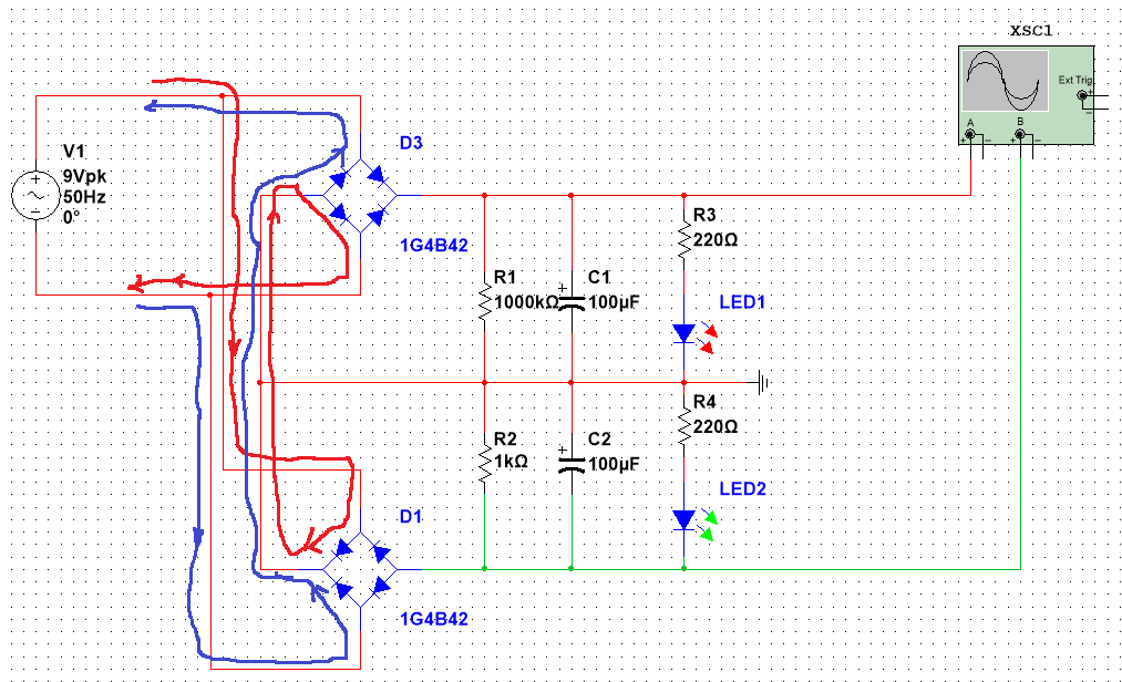

Второй мост можно подключить через два конденсатора. Либо есть схема на двух диодах и конденсаторах. Это в том случае, если отрицательный источник нужен значительно меньшей мощности, чем положительный.

У вас кроткое замыкание в схеме.

Второй мост там нахрен не нужен достаточно организовать питания по схеме удвоения напряжения как показал sstvov.

[uquote="sstvov",url="/forum/viewtopic.php?p=3819124#p3819124"]Так нельзя делать, сгорит.
Нужно 2 однополупериодных выпрямителя +стабилизаторы.
Изображение[/uquote]
Благодарю, про КЗ не заметил.
По поводу Вашей схемы: мне казалось, что как раз так и будет создаваться перекос напряжения (стабилизаторы будут потреблять разный ток и получится, что напряжение сползет туда, где выше потребляемый ток).

Было бы желательно озвучить примерные токи потребления, причем в самом вопросе. А исходя из этого выбирать схему. Если например 20 мА и 15, то выпрямитель на двух диодах, а если 100, 500мА или 1А по плюсу и 10мА по минусу, то мост и удвоитель на 2х диодах и конденсаторах.

[uquote="Martin76",url="/forum/viewtopic.php?p=3819132#p3819132"]Было бы желательно озвучить примерные токи потребления, причем в самом вопросе. А исходя из этого выбирать схему. Если например 20 мА и 15, то выпрямитель на двух диодах, а если 100, 500мА или 1А по плюсу и 10мА по минусу, то мост и удвоитель на 2х диодах и конденсаторах.[/uquote]
Ток потребления порядка 150 мА. Спасибо, что порекомендовали. Но не могли бы Вы еще пояснить/нарисовать или ссылку скинуть на схему?

Необходимо изготовить двухполярных блок питания.
Трансформатора со сдвоенными обмотками нет.
В интернете была найдена вот такая любопытная схема
Работоспособная ли она?
Я правильно понимаю, для того чтобы было +-25 В ( например) со средней точкой, нужен трансформатор на 50 вольт?

трансформатор нужен на 25 в, т.к. это схема удвоителя.
большого тока в отрицательном плече не жди, т.к. емкости с3 и с4 малы.
Сообщения: 33187
Сообщение kentgaryk »
Симметричный удвоитель напряжения.

Ну так уже предложен удвоитель Латура. :) Китайцы во многих мультимедийных колонках на базе TDA2030 (Sven, Dialog и т.д.) используют подобный выпрямитель.

На удвоителе нормально будет работать, единственное конденсаторы нужны в 2 раза больше чем в обычном варианте.
