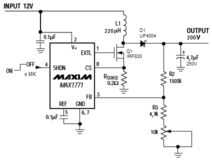

а дроссель как выбирать?какие к нему требования?

А по какой схеме делаешь?
СообщениеДобавлено: Сб мар 13, 2010 21:00:31
Карма: 38
Рейтинг сообщений: 549
Сообщений: 10690
буду вот по этой:

у меня похожая схема, только на 34063. Дроссель тоже 220uH. Частота 80кгц, держит 10ма, при этом полевик греется, но с небольшим радиатором норм
