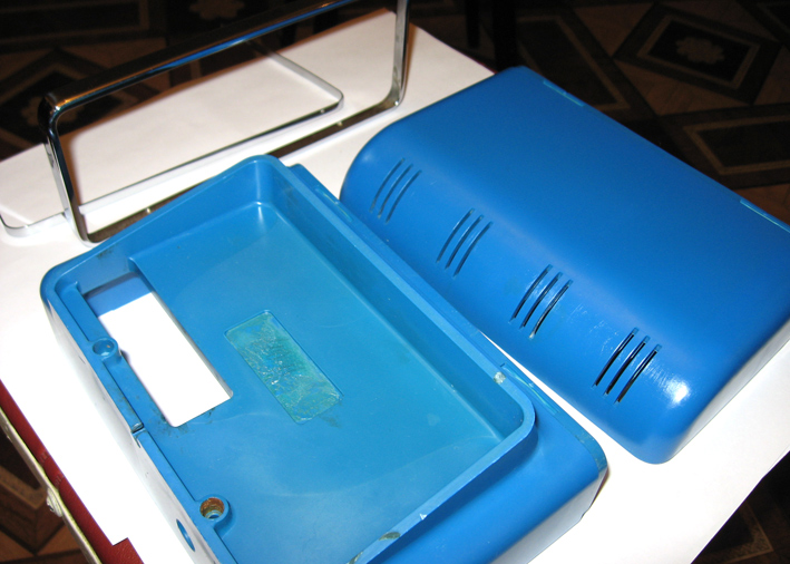

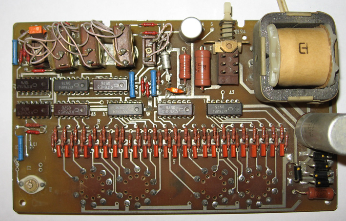

вот восстановил часики электроника Б6-403 , как обещал на стр 112
вариант до : севшие ив12 , дохлый кондер ,корпус забрызганый белой нитрокраской ,убитый хром .
вариант после: заменил ив12 ,надраил хром паста-гое ,корпус пластик, зачищал мелкой наждачкой , после царапины располировал ацетоном .
Акрил на фронт прозрачный пока не ставил (нету пока) , поставил 2 тонированые полоски акрила ,смотрится тож ничаво
и прикрывает кое-что .
И еще плюс ,за все это время их никто не ковырял плата в отличном состоянии ,и хорошая точность хода , даже не приходилось подстраивать .

Симпатично получилось!DYK писал(а):...корпус пластик, зачищал мелкой наждачкой , после царапины располировал ацетоном...
А вот этот момент можно подробнее, насчёт ацетона.
