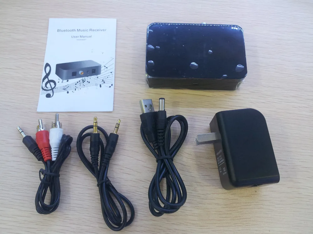

Позволю себе ещё один вопрос.
Нсколько я знаю, через aux можно подключить Bluetooth модуль.
Можно ли тут получить рекомендации по поводу ньюансов выбора модуля и мастерской/мастера для установки?
Или с этим может справится любой мастер по ремонту аудиотехники с Авито?
Я врач, и очень далека от данных вопросов, прошу прощения, если кого-то раздражаю глупыми вопросами. Благодарю за терпение и такт.
Обратилась в надежде получить помощь.

[uquote="MariaRum",url="/forum/viewtopic.php?p=4266007#p4266007"]Нсколько я знаю, через aux можно подключить Bluetooth модуль.[/uquote]
К линейному входу АUX можно подключить любой источник звука, только подобрать межблочный кабель, например используя кабель тюльпаны/джек 3,5мм можно подключить сотовый телефон или МР3 плеер, используя кабель тюльпаны/тюльпаны DVD плеер или цифровую ТВ приставку.
По поводу Bluetooth адаптеров, купите себе автономный Bluetooth аудио приемник/рессивер с тюльпанами или гнездом под джек 3.5 мм, и просто подключите его кабелем к своему муз.центру, например такой:
«Ugreen – Bluetooth аудио приемник с 3.5 мм с возможностью подключения по 2 RCA и 3,5 mini jack и поддержкой кодеков AAC, aptX и aptX LL. Принимает сигнал по Bluetooth и передаёт его по проводу на колонки или наушники. Можно подключить 2 аудиосистемы: одну по RCA, а другую – по AUX (3,5 мм).
