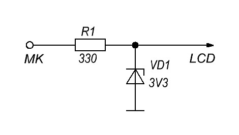

Здравствуйте! Решил спаять платку для тестов LCD. Сам дисплей планирую питать от 3,3В как по даташиту, есть вопрос по согласованию уровней между МК и дисплеем. Посмотрите пожалуйста прикрепленную схему, можно ли так сделать?

СообщениеДобавлено: Пн фев 08, 2010 22:24:45
Карма: 30
Рейтинг сообщений: 156
Зарегистрирован: Пн июл 28, 2008 22:12:01
Сообщений: 3604
Если чисто для тестов и питай мегу от 3 вольт - переходники не нужны...
Если для тестовых проектов по скорострельности , тады другое дело .

sachok писал(а):
Proteus работает у меня 1 мин. и закрывается, а так не интересно)
Протеус 7.4? с ним у меня такие проблемы были, качал по ссылкам с форума, обновил до 7.6, теперь всё норм.
СообщениеДобавлено: Вт фев 09, 2010 01:55:25
Карма: 21
Рейтинг сообщений: 143
Зарегистрирован: Сб фев 21, 2009 13:11:40
Сообщений: 1900
sachok писал(а):
лучше сразу поставлю по резистору и стабилитрону.
может лучше простой резистивный делитель?
Я делаю проще....я взял на линии данных от мк(который от 5-ти вольт) до LCD поставил килоомные резисторы а питание организовал простым линейником L1117-3.3 нагруженным не только самим LCD а ещё и 200 омным резистором...в сам контроллер уже встроены защитные диоды к питанию в них оно спокойно упирается...а чтоб небыло паразитного питания стабилизатор работает по типу стабилитрона :) не экономично .. согласен...можно было бы взять микруху для согласования уровней чтото типа HCT244-й или её подобное :) но..у мя итак работает на 4 мегагерцах а в бОльшей скорости я смысла не вижу :) экранная матрица всёравно инерционна....
