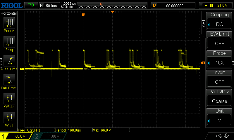

kentgaryk писал(а):В момент переключения ток дросселя по любому неразрывный и должен куда то идти.
При маленько индуктивности запасённая в дросселе энергия кончается раньше чем закрывается верхний ключ. И в конце цикла ток меняет направление, и паразитный диод закрывается.
kentgaryk писал(а):Там можно выкинуть верхний ключ и поставить просто шоттки.
На диоде, даже шоттки падает довольно много напряжения, при большом токе 0,5-0,8в, на полевике гораздо меньше, открытый полевик проводит ток в обоих направлениях одинаково. В этом и фишка высокого КПД данной схемы.
Сообщения: 33219
Сообщение kentgaryk »
Телекот писал(а):При маленько индуктивности запасённая в дросселе энергия кончается раньше чем закрывается верхний ключ.
Верно. Но ты говоришь про конец процесса, а я про начало перед открытием верхнего ключа.
Сообщения: 36290
Откуда: г.Мариинск
Сообщение Телекот »
А что в начале?
Сначала закрывается нижний транзистор напряжение начинает расти, как только оно вырастет до значения чуть больше напряжения на конденсаторе откроется паразитный диод. Когда кончится мёртвое время откроется верхний полевик падения напряжения на нём уменьшится и паразитный диод закроется, буде работать только полевик. Если стоит диод шоттки то паразитный диод совсем не открывается.
Добавлено after 16 minutes 38 seconds:
Вот осциллограмма напряжения на верхнем транзисторе в режиме неразрывного тока и диодом шоттки. 0,2в на деление.
