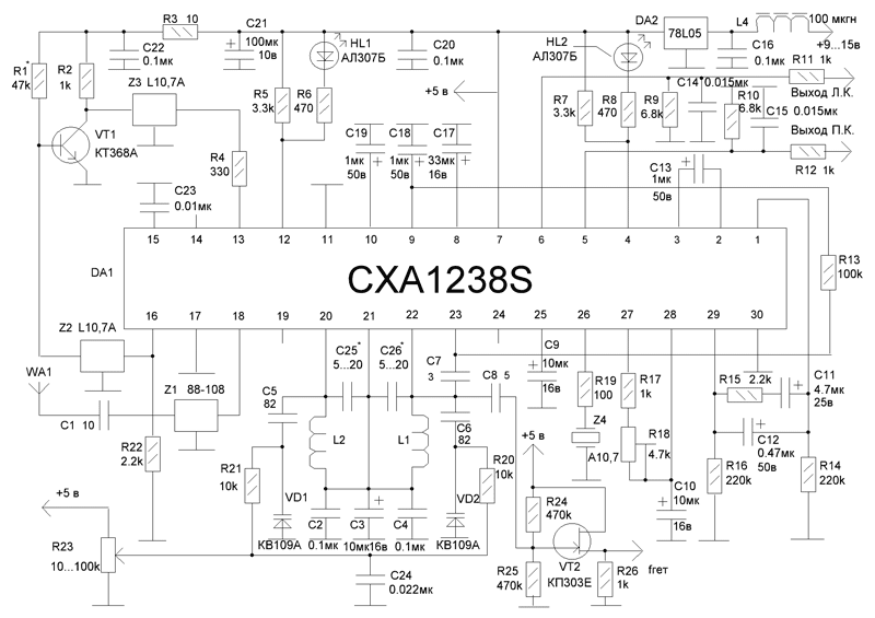

Доброго времени суток всем. Есть такая проблема с приенником на cxa1238. Приемник был собран по приведенной ниже схеме. пришлось столкнуться со следующими проблемами: керамический дискриминатор на 10.7мГц пришлось заменить контуром, убрать усилитель на кт 368, так как он вообще отказывался работать, кстати в типовой схеме он не предусмотрен, полосовой фильтр на 10.7 мГц тоже не первый подешел.
В общем после всех этих манипуляций приемник начал работать, но чувствительность намного меньше заявленной, пилот не всегда захватывается. Каким образом можно поднять чувствительность и избирательнсоть приемника? Качество звука кстати на уровне, правду говорили что эта микруха шла в МЦ за 300 долларов.
Заранее благодарен за ответ!

Дайте пожалуйста схему и намоточные данные/номиналы LC аналога.
3. Вместо CDA10,7 я использую его LC аналог, хотя недостатка в керамике нет -просто аналог звучит лучше, плюс к этому очень просто - отвёрткой - можно поймать компромисс, если фильтры по ПЧ "не те";

Здесь можно посмотреть.
http://www.radiokot.ru/circuit/analog/r ... ansmit/02/
Это обычный параллельный контур на 10,7 мгц. Конструкция може быть разной да и данные могут в широких пределах меняться. Главное только, что бы он на частоту 10,7 мгц был настроем, был экранирован и имел возможность подстройки.

А какой лучше сердечник использовать для подстройки - феррит, латунь?
СообщениеДобавлено: Вт мар 09, 2010 03:30:51
Карма: 158
Рейтинг сообщений: 1600
Сообщений: 11940
Откуда: Россия.
Здесь абсолютно любой, главное, что бы подстраивать было можно. Добротность здесь не важна. Даже особо большую и не нужно. Прядка 10 и чуть выше и хватит. При увеличении добротности чувствительность выше, но и нелинейные искажения возрастают.
