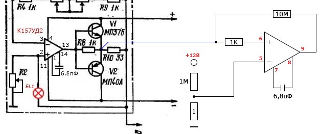

Кстати, тут предлагали временно заменить лампочку на подстроечный резистор. Сделал. Но здесь генерации не удалось получить. Подбирал разное сопротивление до 30 кОм - ничего.
Если вообще удалить МП, генерации на выходе также нет. Пробовал подбирать сопротивление подстроечником R2 на 300 Ом, крутил, но никакой генерации так и не удалось получить.

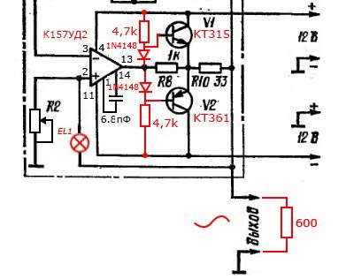

Теперь по 315/361. Подключаю вот так:
В результате генерация есть, но сигнал "дрожит" еще сильнее, чем при МП, а самое главное - за 10 секунд работы схемы оба транзистора раскаляются так, что пальцами не удержишь.
МП тоже греются, но градусов где-то до 50, но за 20 минут работы. А КТ315/361 - мгновенно раскаляются.
Удаление R8 ни на что не влияет.
Что может быть не так? Что исправить?

..а не перепутаны ли у операционника инвертирующий и не инвертирующий входы..?.. :)))
..по ходу, так вообще ничего никогда не заработает.. :)

А если вот так выходной каскад для операционника сделать :
Спойлер(повторно)
Сообщения: 6831
Сообщение Asmodey »
Осталось только ОУ заменить.

Igor84, ---А КТ315/361 - мгновенно раскаляются.---
Резисторы по 4,7кОм увеличить до 47кОм. :solder:

Динозавр писал(а):Резисторы по 4,7кОм увеличить до 47кОм

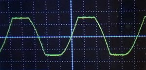

Сделал, форма сигнала получается такая:
Вращением подстроечного R2 лучшей формы не удаётся получить.
По температуре: КТ315 - немного тёплый, КТ361 - холодный.

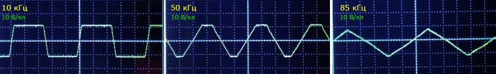

Вернул схему на МП. И еще немного поэкспериментировал.
Вообще наблюдается такая закономерность: вращая R2, увеличивая амплитуду выходного сигнала, сигнал становится стабильнее, уже не так "прыгает" в середине диапазона (20 кГц - 65 кГц), но при этом на максимальной частоте, близкой к 100 кГц, синус начинает приобретать форму, похожую на треугольную. А если пойти обратным путём и на максимальной частоте (100 кГц) подстроечником R2 добиться синусоидальной формы сигнала, то при этом амплитуда уменьшается, а в середине этого диапазона (20 кГц - 65 кГц) начинается выраженная болтанка. И такая картина с разными лампочками, которые я подключал в схему.
А вот тут и гадай, из-за чего так: скорострельности ОУ не достаточно, лампочка, но уже экспериментировал с разными, или другие причины, хотя уже всё, что можно было, перебрал.
Asmodey писал(а):Осталось только ОУ заменить
Asmodey, да, я конечно, понимаю, что я использую не рекомендуемую в статье микросхему ОУ К140УД1Б, а другой имеющийся у меня в наличии - К157УД2.
Но всё же не понятно, если, как вы говорите, не хватает быстродействия ОУ, то почему на 4-м диапазоне на частотах от 20 кГц и до 65 кГц болтанка есть, а выше 65 кГц сигнал не дрожит? По идее, с увеличением частоты быстродействия ОУ еще более было бы недостаточно, и здесь вообще не понятно уже что было бы. А нет, на 90 кГц, например, сигнал стабильный, как вкопанный. Как это можно объяснить?
Еще осталось ради интереса подкинуть LM358 или ту же TDA2030A, посмотреть, какой сигнал будет на выходе.
А если говорить о быстродействии и подборе микросхемы операционного усилителя, на какой параметр вообще обращать внимание? Да хотя бы на примере К140УД1Б и К157УД2 или LM358 или TDA2030A? На какой параметр в характеристиках, определяющий то самое быстродействие, смотреть?

Я уже склонен предполагать, что как раз на частотах 20-70 КГц получается такая глубина ООС в петле АРУ, что недопустима для К157УД2. Конечно, это только моя догадка, и ее легко можно опровергнуть заменой на другой тип ОУ.

Ага, понятно. Сравнил по характеристикам микросхемы и получается так:
- у используемой в статье К140УД1Б - 3,5 В/мкс;
- у используемой мной К157УД2 - 0,5 В/мкс; (да, значительно меньше);
- у рекомендуемой Asmodey К544УД2 - 20 В/мкс;
- у распространенного ОУ LM358 (параметр в даташите slew rate) - 0,6 В/мкс;
- у TDA2030A - 8 В/мкс.
Отсюда получается, что и TDA2030A вполне хороша для использования в качестве ОУ в данной схеме генератора? Или тут есть какой-то подвох? Получится ли на ней получить нормальный синус в 100 кГц?

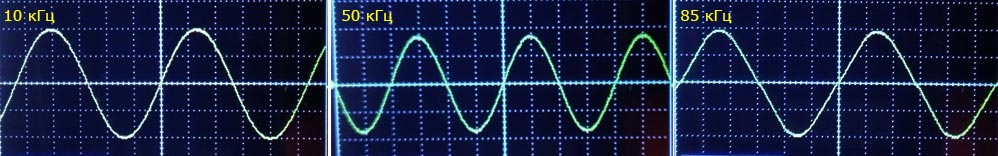

И ещё о экспериментах по стабильности сигнала. Практическим путём выяснил, что практическое отсутствие дрожания сигнала в средней части высокочастотного диапазона можно достичь, выставив подстроечником R2 такое сопротивление, при котором размах сигнала на выходе составит 6-7 В, однако при этом, как уже говорил, немного искажается форма сигнала для максимальной частоты. Т.е. либо добиваемся хорошей формы сигнала во всем диапазоне, но получаем нестабильный дрожащий сигнал в диапазоне 20 кГц - 65 кГц, либо добиваемся некоторой стабильности в указанном диапазоне, но получаем искажение сигнала на максимальных частотах. Получается некий компромисс (на третьей осциллограмме видно искажение формы, но в диапазоне 20 кГц - 65 кГц сигнал практически не дрожит, но и не как вкопанный):
Поэтому соглашусь с Asmodey, что лучший способ - найти замену данной микросхеме на более скоростной вариант. Ищу.

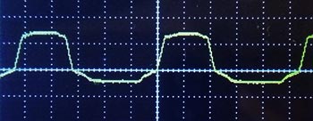

Параллельно с этим внедряю в схему оговоренный ранее преобразователь синуса в меандр. Т.к. К157УД2 - сдвоенный ОУ, использую второй свободный операционник в качестве компаратора с таким включением:
А результаты такие: чем ниже частота синуса, тем фронты ровнее, а уже после 10 кГц видим косые фронты. С повышением частоты скос становится ещё большим, а на максимуме и вовсе превращает выходной сигнал в треугольный:
Т.к. питание ОУ двухполярное, то размах на выходе компаратора составляет 24 В. На низких частотах, как уже говорил, фронты нормальные, а на высоких (хотя 10 кГц насколько это высокая частота?) - предполагаю, что у ОУ не хватает скоростных возможностей так быстро обрабатывать сигнал напряжением такой величины, и мы наблюдаем затяжной подъём и спад на фронтах. Но на всякий случай я пробовал подбирать разные номиналы конденсатора коррекции ОУ, но, по-моему, разницы не было видно. Блин, ладно, там 80 кГц, но неужели ему не хватает скорости для 10 кГц? Тут вообще можно как-то получить меандр правильной формы? Или я прав, что всё дело в низкой скорости используемого ОУ и здесь также необходима замена?
