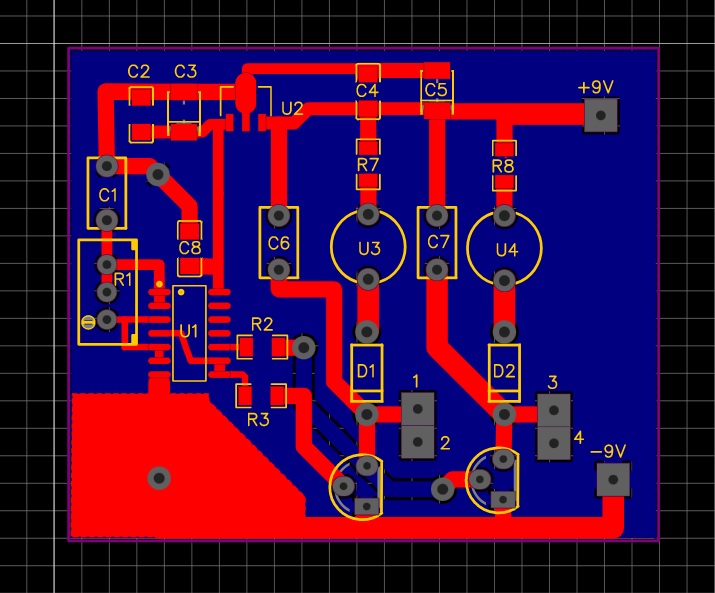

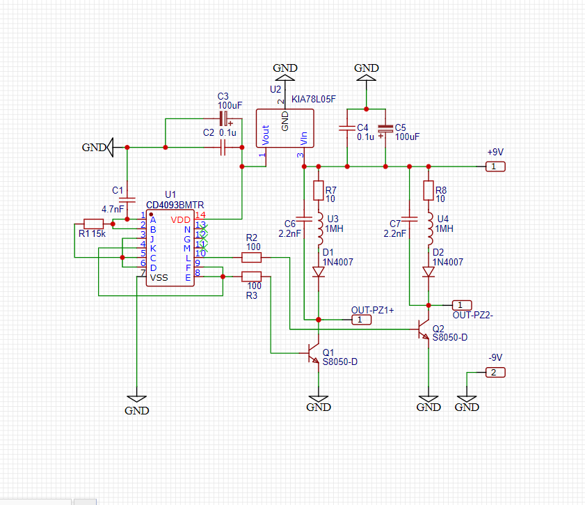

Уважаемые коллеги помогите разобраться с проблемой. Без R2 и R3 микросхема выдает красивый меандр 25khz но стоит подключить резисторы то Q2 начинает греться и на коллекторе Q2 нет сигнала. ни как не могу заставить работать оба канала одновременно. Когда отключаю R3 то на Q2 появляется сигнал. В чем может быть проблема?
А почему поставили биполярные транзисторы, а не полевые? :dont_know:
Допустимое напр. ваших транзисторов - 25В, а надо не менее - 100-150В.
Используйте транзисторы КП504 или КП501. или их западные аналоги.

561тл1 на такую нагрузку не рассчитана.
А если подключать биполярные транзисторы, то в базу нужно ставить резисторы 4,7К.

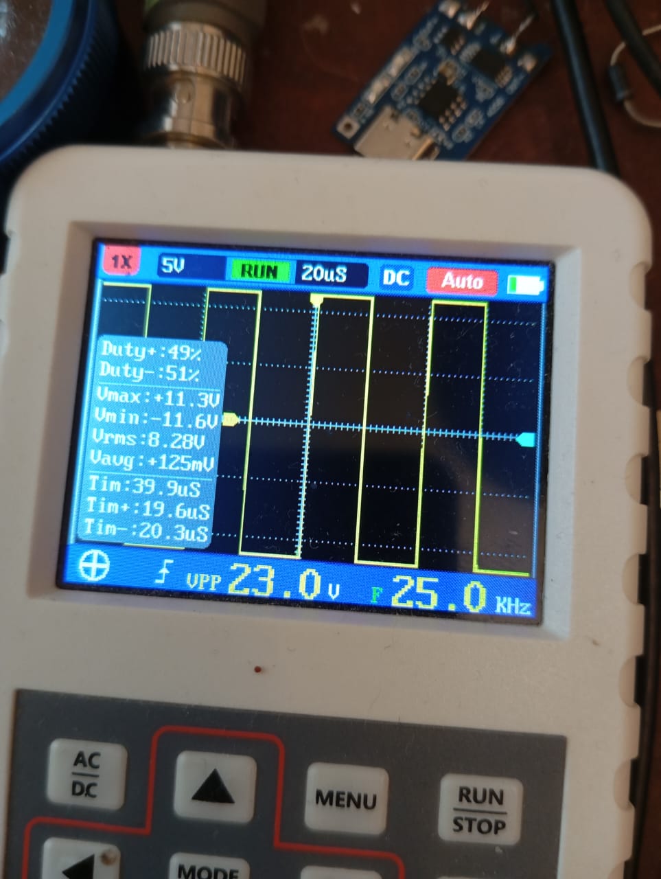

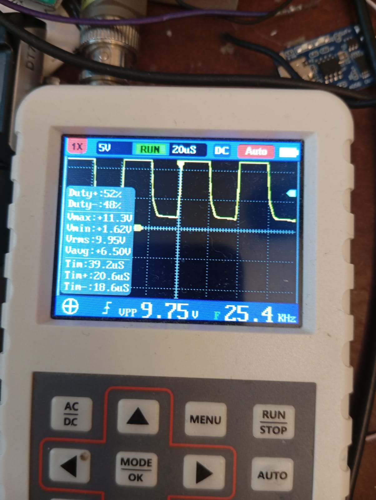

микросхема CD4093BМ. Поменял транзисторы на BSS88. без транзисторов на обоих выходах через 100 оm присутствует нормальный меандр 25khz а вот уже с транзисторами картина совсем другая. Рис 1 сигнал на R2 ,Рис 2 сигнал на R3, Рис 3 сигнал на коллекторе Q1, Рис 4 сигнал на Q2.
Перегружали микросхему... (возможно и в ней причина), может транзистор виноват, но такое схемное решение многократно проверено в работе и при исправных деталях сразу работает. Поменяйте каналы местами... :dont_know: Тщательно осмотрите монтаж и проверьте все детали.
Не могу понять, почему ставили не пригодные для этой схемы транзисторы?

нашел две штуки BSS88. Взгляните на осциллограмму. Не понятно что происходит. Дросселя обычные гантельки с алиэкспресс, сопротивлением 4ом. последовательно дросселям стоят смд резисторы типоразмер 1206 20ом и греются очень сильно. и что интересно vrms вообще не меняется как был 9.8v так и стоит.
Описание читали про параметры дросселей? Лучше они были бы по 15 Ом и более.
Не подходят такие дроссели (обычные из алиэкспресс). При таких дросселях и должны сильно греться резисторы.
А частоту крутили? :dont_know:
