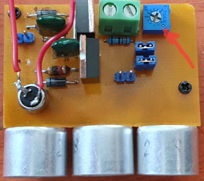

Бред какой-то.

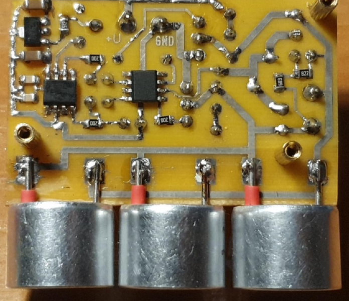

Отобрал по частоте три излучателя, проверил фазы (на одном оказалось перевернутым). Напаял на плату, проверил по микрофону - амплитуда больше не в разы, чем у одного, но существенно. Подстроил частоту (она немного уплыла при подключении на выход трех пищалок), выставил Vrms 26в (питание при этом 8,5в). Довольный, что завершается, наконец, эта бодяга, решил окончательно убедиться в успехе на "свечном" тесте и закрыть тему.....
А свечка почти не шелохнулась!!! Жеееесть(((((
Это уже ЧЕТВЕРТЫЙ заход с этим догчейзером.
Прилагаю фото платы - может, я свистки не по фен-шую напаял?
Ну и вопрос: если свечка показывает звуковое давление, точнее, его отсутствие, что же может показывать микрофон?! Он, бедолага, аж в насыщение уходит при включении трех излучателей.
Они включены в параллель - надеюсь... :dont_know:
Не видно регулятора частоты генератора... Нужно покрутить частоту, только не перегрузить излучатели (возможно на момент настройки понизить напряжение питания).

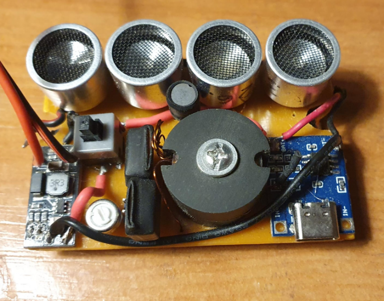

Бред какой-то.
На бред предположу свой бред....
Если используешь новый микрофон (модерновый, намедни вы его презентовали). Он весьма высокочастотный. Регистрирует даже ультразвук от летучих мышей. А если судить по вашей осциллограмме, в ней много ВЧ гармоник. Они и могут "насыщать" ваш микрофон.
Попробуй последовательно с излучателями включить и подобрать дроссель. 4,7мГ
Пример - как свечка реагирует на четыре излучателя (но схема другая)
https://drive.google.com/file/d/142mH63 ... sp=sharing
ОБЛАКО собачье https://cloud.mail.ru/public/ykc3/NKchwWAr9
Конечно
Вот он. Подобрано дополнительное сопротивление, чтобы на подстроечнике была регулировка от 23 до 29кГц
Попробую.
Эффектно. У меня заваливается так, как у вас на второй пробе, только когда вплотную к свечке.
По этому поводу три вопроса:
1. Опишите плз максимально подробно манипуляции по подбору излучателей. Я три еле отобрал, а тут четыре, да еще с таким сопряжением.
2. Что за схема?
3. Пробовали ли на собаках то, что получилось?
2. Что за схема?
1*** Собрать реально работающую схему. Желательно трансформаторную. Много вопросов отпадёт. Методу подбора излучателей Вы знаете (подбор близких по частоте и фазировка). Индикация по максимальному акустическому давлению. Придерживаюсь мнения, что Vrms должна быть близкой к рабочей.
2*** микросхема КР1211 + мосфеты + трансформатор + излучатели
3*** Пробовали ли на собаках то, что получилось? Очень хочется сказать – собери и сам пробуй (шутка).
Ваш вопрос бы да моей жене адресовать. Панически боится собак. Эту приблуду делал для неё. Ранее всех собак боялась. А сию некоторых жалеет. Прибор придаёт уверенности. Собаки это чувствуют. Дамский вариант собрал на одном излучателе (2х2х7см). Всегда прошу её меньше «светиться». Руку не тянуть. А то бывает её спрашивают – «Вы руку протянули – почему собаки убежали?»
Не у всех собак ультразвук вызывает «панику». И как правило они менее агрессивные. А свору проще разогнать – «трус» всегда найдётся. За ним и остальные убегают в непонятке.
Схема в папке «Картинки» - https://cloud.mail.ru/public/ykc3/NKchwWAr9
Трансформатор – помню что вы его уже пытались исполнить. Что остановило?! За это время можно было намотать несколько. Даже если мотать по одному витку в день…. Если проблема в сердечнике, то копыть в неисправных лампах дневного света, либо светодиодных. Там есть мелкие дросселя. Но дросселя имеют разомкнутый сердечник (одна Ш урезана). Поэтому необходимо два одинаковых дросселя дабы получить сердечник для замкнутого магнитопровода. Аналогично и с трансформаторами из компа. Я пробовал (для смеха) так силовой от компа использовать. Работает. Толше ярмо - меньше витков надо мотать. На картинке со схемой есть формула. Думаю понятная. А обозначенный там сердечник – выписывал у китайцев год назад. Штук двадцать и с каркасами.
Про четыре излучателя. А четыре излучателя раза в два эффективней. Просто прилепил к коробочке где потроха от одиночного излучателя. Редко на улицу беру. Лежит на балконе.
Сам то тоже с одиночным излучателем «хожу». Бывает обращаются, просят проводить мимо собак.

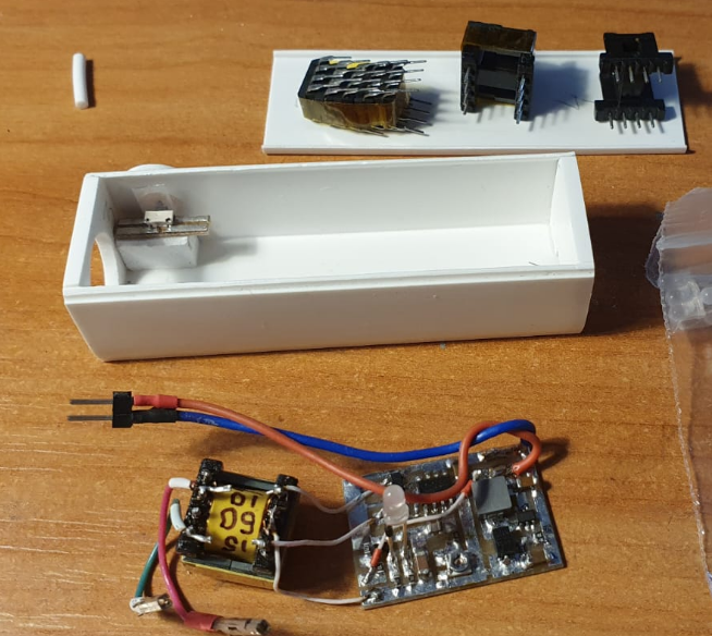

МС мы приобретали у одного продавца. Отличие КР1211еу2 в схеме только RC цепочкой. Когда мне предложили приобрести 10шт по 100руб. Или 50шт по 10руб. Согласился на второй вариант.
Мелкие мосфеты китайцы горстями сыпят и дёшево. СД диоды (встречно параллельные) – при одной полярности зелёным светят. При другой красным. Использовал для индикации разряда батареи.
Сердечники для трансов и каркасы – это тоже китайцы (на случай поломки при траспортировке).
А коробочка для упаковки – делаю сразу несколько. Завалялось.
Не нашел схему индикации разряда АКБ на 2-выводных СД. Не поделитесь?

"SergAG"
https://cloud.mail.ru/public/qBkH/69r3DbvNx
Ранее использовал 2шт СМД встречно и разного цвета.
на случай поломки при траспортировке - китайцы шлют "запасные" - а я чем хуже.....
