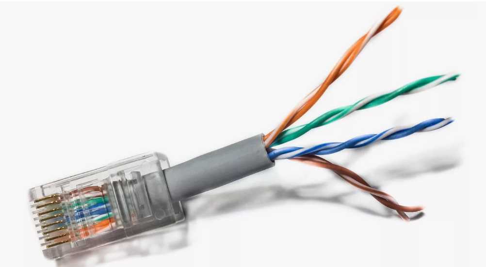

Red051070 писал(а):
Если провод не эмалированный, то по сути это проволока?
Находим кусок старого интернет кабеля ("витая пара")...
Screenshot_2.jpg [25.55 KiB]
Сейчас все переходят на оптику... Поэтому старый интернет кабель выкидывают на мусорку))
или на медь...
Screenshot_4.jpg [111.54 KiB]
интернет кабель обычно делают из чистой меди...
счищаем изоляцию и имеем одножильный медный провод...
Screenshot_3.jpg [17.52 KiB]
который прекрасно паяется...
Screenshot_1.jpg [34.03 KiB]
и главное всё бесплатно))
:tea:
