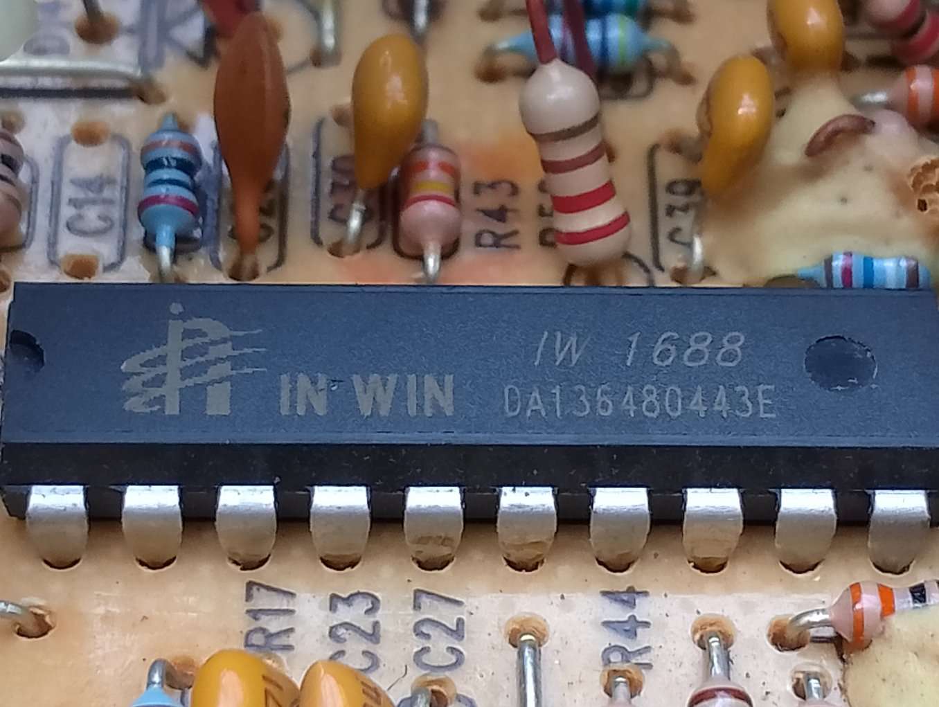

Всем - доброго!
Организовал из компьютерного БП 12в. питание для запуска авто компрессора, насоса матраца и т.д. Требуется для запуска девайсов сгладить пусковой ток, поскольку при попытке включения уходит в защиту. При подключении через ШИМ регулятор и пусковую кнопку шуруповёрта работает корректно. Причём если кнопка шурика работает при включении с нарастанием, то ШИМ с накрученным до упора регулятором тоже работает на компрессор сразу без проблем. В рабочем режиме потребляет 7А. Не хотелось бы городить огород из ШИМ или кнопки, требуется простой вариант( лёгкие схемки не возбраняются :)) )
Нужно просто убрать монитор напряжений, и увеличить конденсатор в цепи плавного пуска.
Если БП собран на 494 микросхеме то это 4 вывод ШИМки. В других нужно знать схему.
Похоже, что нет
1000032938 (1).jpg [195.31 KiB]
1000032937 (1).jpg [195.31 KiB]
IMG_20250515_083342 (2).jpg [195.31 KiB]

Тут, считайте из обычной китайской мощности, БП по номиналу, не меньше чем киловаттный нужен. А то и на 2 кВт.
Муркиз абсолютно прав - для пуска компрессора нужна дополнительная энергия, которой нет в компьютерном блоке питания как его не переделывай. Вывод: не годится он для питания компрессора. :(
Не годился бы, если не тянул! Повторю - в связке с ШИМ (регулятор на макс.) или кнопкой шурика(заблокирована на макс. старт) всё работает, качает свободно до 6 атм. Может и больше, но ресивер макс на 7атм.
