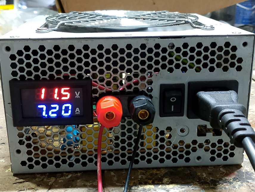

Организовал из компьютерного БП 12в. питание для запуска авто компрессора, насоса матраца и т.д. Требуется для запуска девайсов сгладить пусковой ток, поскольку при попытке включения уходит в защиту. При подключении через ШИМ регулятор и пусковую кнопку шуруповёрта работает корректно. Причём если кнопка шурика работает при включении с нарастанием, то ШИМ с накрученным до упора регулятором тоже работает на компрессор сразу без проблем. В рабочем режиме потребляет 7А. Не хотелось бы городить огород из ШИМ или кнопки, требуется простой вариант( лёгкие схемки не возбраняются

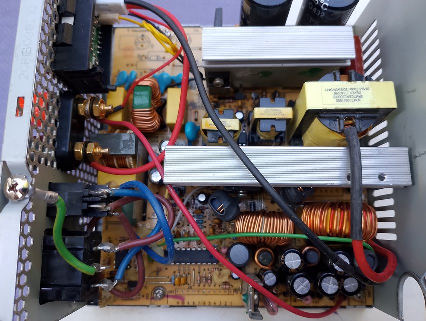

Re: Плавный пуск
Нужно просто убрать монитор напряжений, и увеличить конденсатор в цепи плавного пуска.игорь джан69 писал(а):Организовал из компьютерного БП 12в.
Если БП собран на 494 микросхеме то это 4 вывод ШИМки. В других нужно знать схему.

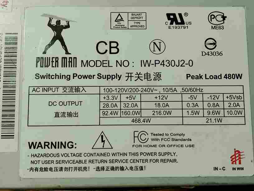

Re: Плавный пуск
[uquote="mikes357",url="/forum/viewtopic.php?p=4715202#p4715202"]Лучше поменять[/uquote]
Не наш путь,как говорится: - Чтобы что то купить, надо что то продать
А тут халява! Компрессору не хватает то совсем немного, чтобы запустится, дёргается на пуске и потом БП уходит в защиту. Перед сборкой пробовал на живую и всё работало, провода выкинул, мониторчик поставил - начал выёживаться.
Добавлено after 4 minutes 47 seconds:
[uquote="mikes357",url="/forum/viewtopic.php?p=4715202#p4715202"]амперметр не забудьте.[/uquote]
Валялся давно купленный - воткнул.

[uquote="Телекот",url="/forum/viewtopic.php?p=4715225#p4715225"]
Похоже, что нет
Добавлено after 2 minutes 18 seconds:
Если БП собран на 494 микросхеме[/uquote]игорь джан69 писал(а):Организовал из компьютерного БП 12в.
Похоже, что нет

Re: Плавный пуск
На сколько ампер этот приборчик ?
Не вижу я в нем шунта на 50 А...
Да и фото компрессора надо было первым опубликовать.

Re: Плавный пуск
[uquote="Муркиз",url="/forum/viewtopic.php?p=4715278#p4715278"]На сколько ампер этот приборчик ?
Не вижу я в нем шунта на 50 А...[/uquote]
Вложения в предыдущем сообщении

Re: Плавный пуск
В этом вложении не написаны характеристики прибора.
А фото - это лишь некоторый вариант квадрата Малевича.
Техника - это прежде всего чертежи и цифры. Но не картинки.

Re: Плавный пуск
[uquote="Муркиз",url="/forum/viewtopic.php?p=4715278#p4715278"]Да и фото компрессора надо было первым опубликовать.[/uquote]
Фото выложил, можно полюбоваться
но информации оно не несёт, шильдики отсутствуют. На холостом ходу 7А.

Re: Плавный пуск
На спущенном колесе у него стартовый ток будет в районе 15 Ампер, докачка шины с 2 АТМ потребует пускового тока около 25 А при старте двигателя.
Плавный старт с постепенным увеличением напряжения мотор не раскрутит, ток потребуется ещё больший для его пуска.
Прибор здесь годится лишь на 50, ну в крайнем случае - на 30 А.
А у этого прибора провода слишком тонкие. Пусковые токи не для него.
Вам не приходила мысль задуматься, почему при накачке шин автомобиля требуется ещё и двигатель машины запустить, помимо того, что стартерных аккумулятор автомобиля способен отдать ток до 300 ампер ?

Re: Плавный пуск
[uquote="Муркиз",url="/forum/viewtopic.php?p=4715285#p4715285"]На спущенном колесе у него стартовый ток будет в районе 15 Ампер, докачка шины с 2 АТМ потребует пускового тока около 25 А при старте двигателя.
А у этого прибора провода слишком тонкие. Пусковые токи не для него.[/uquote]
Это в теории, а на практике всё работает - проверено на ресивере, качает без проблем до 6 очков.
Под нагрузкой 9А (см. вложение)

Re: Плавный пуск
Почему бы просто не прикрутить стабилизацию тока в БП? По типу, как при переделке в регулируемый. Задать ему на выходе фиксированный ток, максимальный для данного БП, и фиксированное напряжение с учетом потери в проводах. И никаких регуляторов и лишних деталей торчать не будет.
Весь вопрос в схеме БП: подлежит ли легкой переделке?
