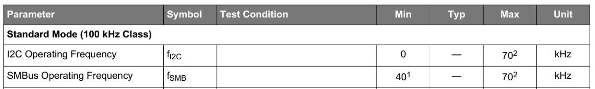

Всем привет !!
Доработал программы для чтения отчетов BAT-info-Reader
Добавлено Поиск Адаптера и Поиск Шины SM-bus АКБ
Для ср2112 - добавлено изменение Частоты шины
В шапке (ср2112) - VID PID Freq VER
Частоту для ср2112 рекомендовано выбирать 40 - 70 кГц
Это основные файлы для програм:
viewtopic.php?p=4597118#p4597118
viewtopic.php?p=4597648#p4597648
Доработанные
viewtopic.php?p=4675191#p4675191
viewtopic.php?p=4676377#p4676377
Внизу файлы для замены или добавления в рабочих Папках
О работе или косяках программ - пишите в Телегу из подписи

Всем привет !
Че-то все молчат - прога Для ср2112 с косяками работает
Новая версия внизу - Проверяйте и пишите сюда...
