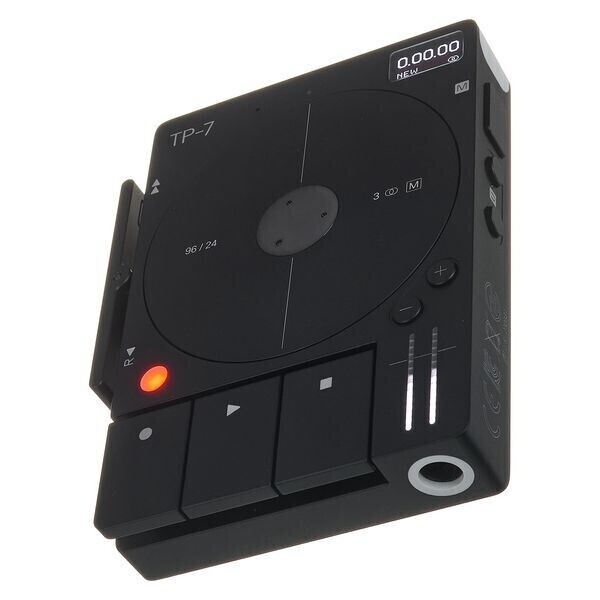

К слову, один из заинтересовавшихся покупателей отправил мне оригинальный рекордер безвозмездно на предмет исследования функций и тестирования эргономики(естественно на время). Это радует, ведь устройство за 150 килорублей позволить пока не могу

Круглый экран во первых, неудобен для использования.
Во вторых, никто не говорит, что экран должен быть во весь диск.
Его ведь руками половину будешь загораживать.
А резать прямоугольный экран в верхю половину диска элементарно.
Да и кстати - достаточно элементарная механика нужна, чтобы можно было сделать все поле диска годным для расположения экрана под ним. Достаточно убрать центральный вал диска.

Муркиз писал(а): Пн авг 17, 2026 17:37:09 Во вторых, никто не говорит, что экран должен быть во весь диск.
На вкус и цвет, мне бы такой дизайн не очень понравился. Удобно - больше информации можно вывести, хоть и, скорее всего, выглядело бы довольно странно, но делаю для масс, а им эстетика важнее.
Приложил фото примерного вида
(92.05 КБ) 41 скачивание
Мир желток, а ты в нём котёнок
Сообщения: 27667
Сообщение Муркиз »
По окружности у края можно пустить светодиодную линейку прогресса действий. Ей экран не нужен.
