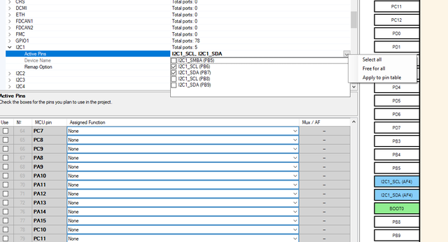

silentsin писал(а): Пт сен 04, 2026 22:13:02Изображение
Выбранный TIM1_CH1 висит на AF1, а в Remap Option есть еще AF3 на котором висит TIM1_CH4N. Как заставить одновременно подсветить синим CH1 и CH4N, ведь в этом и смысл AF...

Итак, представляю MCUCube2. Что характерно, она сохранила возможность расчета конфликтов старых схем MCU. Изменено представление ввода, причем сортировать вы можете по колонкам "Номер" и "MCU пин". Теперь придется либо выбирать каждый пин из предложенных (допустимых) вариантов вручную, или использовать механизм переноса из детализации архитектуры (верхняя левая таблица), там у выбранного вами модуля вы ставите нужный ремап (таки да, это только для импорта) и галки у нужных пинов, затем "Добавить в таблицу" и вуаля...
Теперь не нужно включать используемые модули периферии, как это было в классической версии программы. Они включатся автоматически.
В списке выбора теперь и системные пины, если они присутствуют в архитектуре, и выводы GPIO, чтобы "забить" их для определенных целей, а так же все порты оборудования, возможные на этом пине.
Вы не можете: использовать на разных пинах одноименные выводы модулей конфигурации, пока это установлено в пределах схемы AF, если нужно будет другое - не допустить включение одного и того же порта в РАЗНЫХ схемах AF, сделаем.
