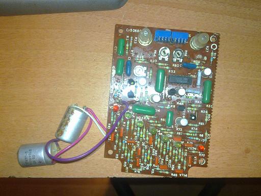

СообщениеДобавлено: Вт июл 27, 2010 00:39:05
Зарегистрирован: Вс июл 25, 2010 13:13:14
Сообщений: 7
здравствуйте!
я создал новую тему, мне посоветовали обратиться сюда )
итак...
только не кричите )
да! есть у меня две колоночки s70, которые рабобраны чуть ли не полностью.
помогите собрать!
колоночки со встроенным усилителем мне очень даже кстати
заодно хотел спросить, пока не начал собирать...
читал когда-то, что на таких старых колонках бывают высыхают емекости(не знаю даже что это)
есть ли смысл менять на моих? чем измерять(есть мультиметр )?
в городе есть магазин, где можно это купить...
уважаемые! давайте обойдемся без постов типа "убейся нуб", "выкинь и не мучай колонки" и т.д.
понимаю, что нуботема, но все таки
электросхему скачал и понял, что ничего не понимаю абсолютно =)
вот если бы на электросхеме начеркать что куда присоединять - думаю я бы справился со сборкой )
т.е. да, я совсем не понимаю что к чему нужно цеплять :cry:
прикладываю фото того, в каком состоянии сейчас всё находится...
 Заголовок сообщения: Re: 35АС-013 (S-70) Возбуждение ЭМОС
СообщениеДобавлено: Вт июл 27, 2010 00:54:01
Зарегистрирован: Вс окт 11, 2009 18:15:27
Сообщений: 3813
Откуда: Донецк
да все нормально, хорошие колонки.,жаль что не разбираешься
обе колонки разобраны?
а почему так?
а где достал колонки?
раскажи поподробнее
а так я тебе дам совет
отнеси в мастерскую и путь они тебе все соберут до купы, а так можешь спалить что-нибудь случайно
