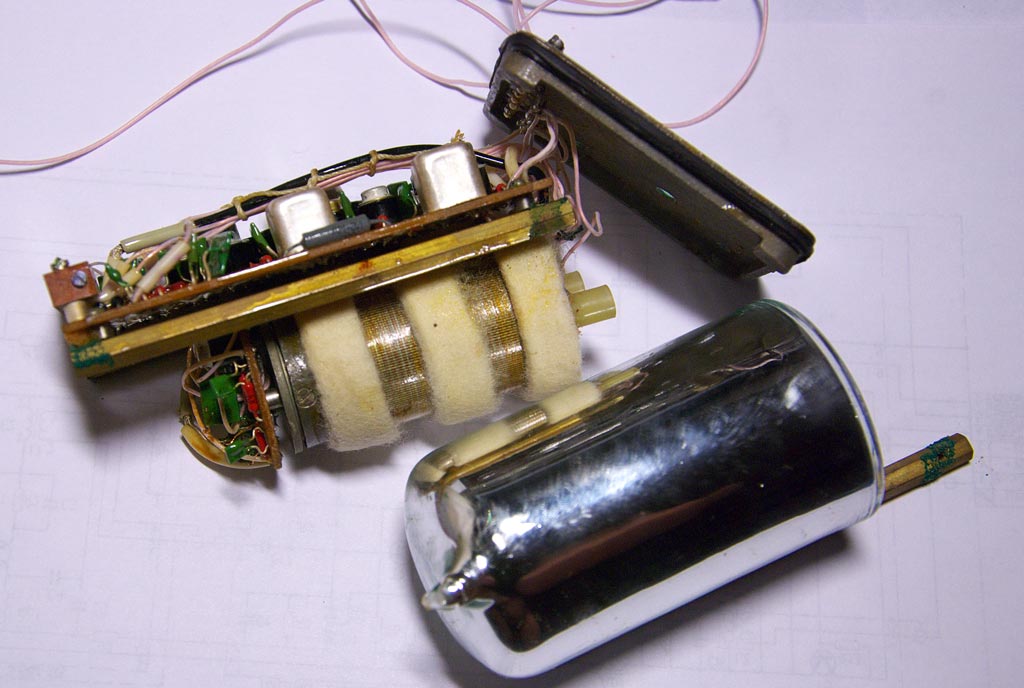

Да, обещал фото внутренностей.
Генератор_внутри.jpg [88.01 KiB]

СообщениеДобавлено: Пн авг 16, 2010 19:08:27
Рейтинг сообщений: 8
Зарегистрирован: Пн июл 12, 2010 21:05:01
Сообщений: 335
Откуда: Донецк
Здравствуйте, уважаемые.
Присоединяюсь:
uldemir писал(а):
А вот и не подерётесь!
:beer:
Не доделал пока. Вчера еще боролся с генератором. Собрал, а 11В опять нет. В конце концов оказалось, что лепесток контакта крышки был переломан и держался на эпоксидке. Вот его и глючило в зависимости от положения.
Тут мне еще подсказали, что кроме согласования уровня нужно триггер Шмитта ставить на этот генератор, т.к. ИЕ2 не поймет синусоиду. Для меня оптимальным будет, как понимаю, купить еще ТЛ1 или ТЛ2. Обратная связь уже сформирована внутри? Т.е. мне не надо никаких резисторов. Просто тупо вход после вышеприведенной схемы согласования подать на любой вход ТЛ1 и снять сигнал с соответствующего вывода (например, 1-вход, 6 - выход, 7 общий, 14 - питание). Так? А выход сразу на делитель на ИЕ2. Правильно?
Еще пару вопросов:
1. Термостатированный генератор решил прикрутить уже после того, как сделал корпус. Т.е единственный вариант- в отдельной внешней коробке со своим питанием и делителем до 100кГц. Проводу со 100кГц нужно будет идти в основной корпус около 25см. Это допустимо? Его экранировать надо? Если да, то экранированный МГТФ подойдет?
2. Этот провод со 100кГц может располагаться рядом (идти в одном жгуте) с питанием 220В?
3. Выход генератора 5МГц (около 15см) до первого делителя частоты экранировать нужно?
Спасибо большое!
ЗЫ: и еще - у меня приемлемых размеров тоько диоды шотки оказались для схемы согласования. От их скорости там вреда не будет?
СообщениеДобавлено: Пн авг 16, 2010 19:53:06
Карма: 50
Рейтинг сообщений: 1400
Сообщений: 7347
Откуда: 845-й км.
Думаю, нафиг не нужно. У вас не меняется источник сигнала, источник даёт красивую (по крайней мере должен давать красивую) синусоиду, а каскад на этом транзисторе её вполне оквадратит, так что насчет триггеров Шмитта можно не напрягаться. Хотя главный судья - практика.
Диоды, тоже не нужны. нечего там ограничивать и защищать.
Roha77 писал(а):
Еще пару вопросов:
:roll: это не непреодолимая проблема, но это, возможно, потребует дополнительных телодвижений. У меня опыта такого нет - я такие грабли старательно обхожу. Может, кто более опытный, подскажет.

СообщениеДобавлено: Пн авг 16, 2010 21:32:04
Рейтинг сообщений: 107
Сообщений: 1736
Вот как раз шоттки там не надо ставить. И дело не в скорости, а в малом падении на них. Эти диоды как раз для ограничения сигнала стоят. Сильно ограничат :)))
А насчет триггера ответили уже, +1 - он там не нужен.
И R6 кажется тоже не очень нужен. В оригинальной схеме он стоит чтоб согласовать выход транзистора, и ногу пика, работающем тоже выходом (иногда), чтоб друг друга не сажали.
СообщениеДобавлено: Вт авг 17, 2010 02:15:37
Сообщений: 335
Откуда: Донецк
Понял. Поменял. Только у меня оказались только in5408 3A :)
Короче, собрал, соединил, не работает :(. Пробовал напрямую сигнал с генератора на часики давать, пробовал шунтировать делитель 5МГц-100кГц - не работает. Вроде, секунды раз пробежали, но оказалось, что оплетка экранированного МГТФ коснулась контактов кнопки SB2.
Панельку для Шмитта я распаял, там перемычка торчит пока. Завтра попробую его впихнуть туда. Если не заработает, что пробовать? Да, я все таки по незнанию решил подстраховаться и поставил экранированный МГТФ. Правда, пока временно провод около 50см. Это может быть проблемой?
SLvik писал(а):
Осцилл надо искать, а то может так случиться что генератор дохловастенький
Попробую взять у знакомого. Правда, я им не пользовался никогда (и даже вблизи не видел :) ). Но без него, как я понимаю, я тут не разберусь?
Спасибо.

СообщениеДобавлено: Вт авг 17, 2010 11:25:42
Сообщений: 1736
Roha77
Так определись чего не работает - выход генератора или формирователь. Хотя без осцилла синус 5МГц трудно посмотреть. :)) Может формирователь проверить подключив выход звуковой карты с компа. Есть же проги-генераторы. Частота правда поменьше будет :))) , но зато увидешь работает ли преобразователь.
СообщениеДобавлено: Вт авг 17, 2010 11:33:14
Карма: 38
Рейтинг сообщений: 549
Сообщений: 10692
генерацию можно посмотреть осциллом на одной из ног кварца
