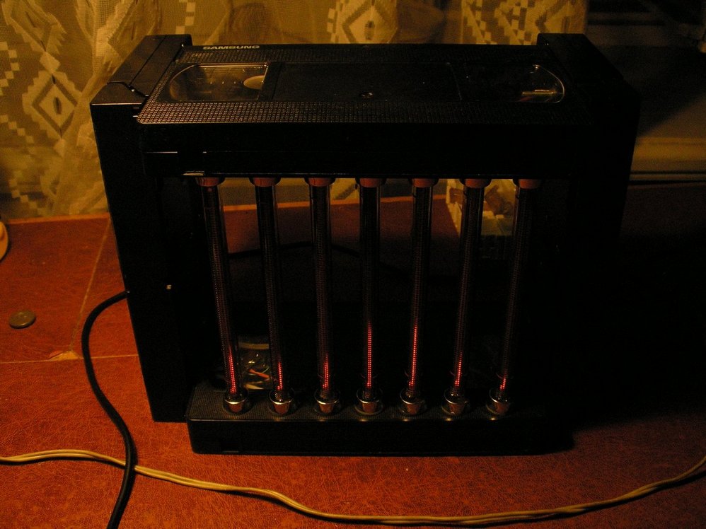

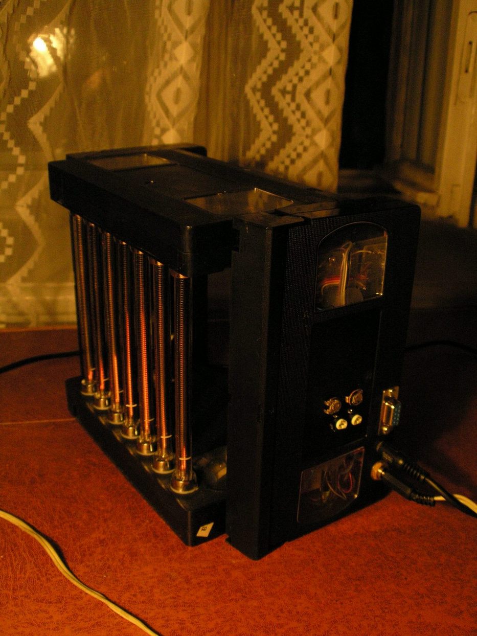

Наконец-то доделал эквалайзер на ИН13 :))) Оригинальная схема и подробное описание
http://tchips.com/home/index.php?option ... 5&Itemid=1
Видео работы (не моего, авторского ) http://www.youtube.com/watch?v=qLzXueWH ... re=related
Фотки моей конструкции

классный эквалайзер :)

Ах, да, корпус составлен из 4-х выпотрошенных видеокассет. После вырезки перегородок места там вполне достаточно
