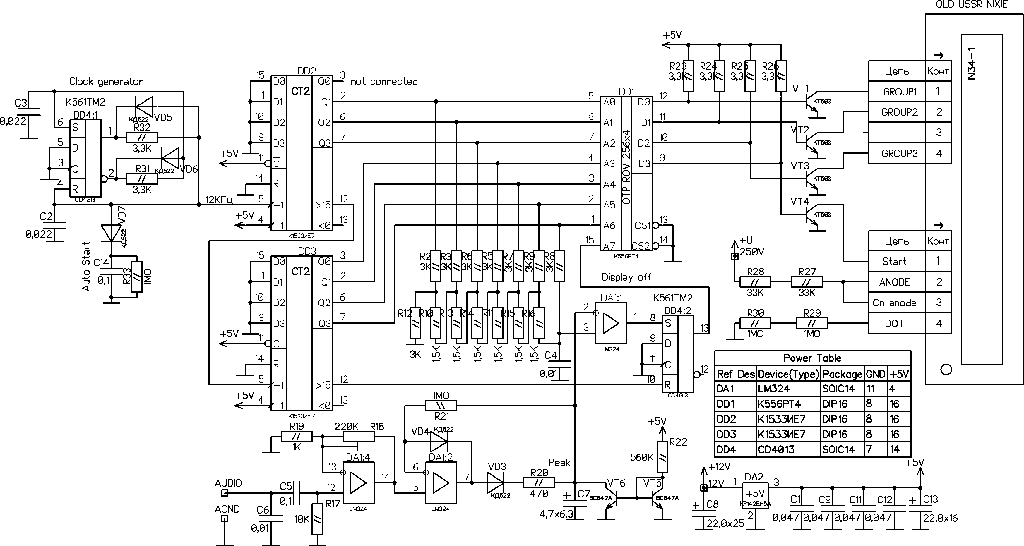

Microtech писал(а):
Вот обещанная ранее схема моей шкалы (пикового индикатора) на ИН-34-1
http://radiokot.ru/forum/download/file.php?mode=view&id=42911
:beer: :beer: :beer:
SmarTrunk писал(а):
Microtech
Интересная схема. А то все сейчас на микроконтроллерах стараются сделать. 556PT4 наверняка можно заменить на более распространенные с УФ-стиранием, пусть даже их емкость будет избыточной.
Зато программатор для контроллеров проще. :? :wink:
И ошибка в программе не так фатальна как для одноразовой РТ4.
Очень нравится неон

СообщениеДобавлено: Ср сен 15, 2010 11:20:23
Карма: 50
Рейтинг сообщений: 1398
Сообщений: 7315
Откуда: 845-й км.
Microtech, приятно смотреть на Вашу схему. Конечно использование "грелок" ИЕ7 и РТ4 душу нынче не греет, но действительно, обычно ставишь то, что есть. Жаль, через меня никогда такие лампочки не проходили.
SmarTrunk, насчет замены РТ4 РФ-кой или даже флешем - черезчур избыточно и много места на плате займёт. Я бы скорее мечтал какую GAL16v8 туда примостить - компактная микросхемка и жрёт поменьше.

Можно всю логику сделать на дешевом ПЛМ. Но опять же кто возьмется спроектировать ...
Да в раз плюнуть... Тот, кто хоть раз что-то сделал - такое сделает без проблем.

Чтобы не быть голословным действительно сделал проектик. Даже скомпилировался.
Код:
                                  Fitter Report
Design Name: in34                                Date:  9-15-2010,  8:49PM
Device Used: XC9536-15-PC44
Fitting Status: Successful
*************************  Mapped Resource Summary  **************************
Macrocells     Product Terms    Function Block   Registers      Pins
Used/Tot       Used/Tot         Inps Used/Tot    Used/Tot       Used/Tot
14 /36  ( 39%) 20  /180  ( 11%) 18 /72  ( 25%)   10 /36  ( 28%) 13 /34  ( 38%)
Правда под симулятором не пропускал. Потому исходный код пока не покажу. Но вроде ничего сложного. Три фазы делал сдвиговыми регистрами, а не таблицей. Ограничил число счета 102 (я правильно понял, что у индикатора 102 сегмента?), потому как думаю гнать впустую 26 тактов толка нет. И как видите, использована только половина ресурсов младшего кристалла XC9500-ой серии. Ну, кто решится воплотить это в железе? Я - пас. У меня такой лампочки нет.

проверено. мин нет. исходник во вложении.
suslogon писал(а):
а у меня есть лампа,но нет плис и программатора))))
Так выпьем же за то, чтобы наши желания всегда совпадали с нашими возможностями! Не поверю, что в москве нельза достать xc9536, а программатор состоит из двух 74hc125. Самая дефицитная деталь программатора - комп с настоящим LPT портом. Любители альтеры, могут попробовать запихнуть в какй-нибудь EPMxxxx
p.s. Архив заменен. исправлен один недочет и добавлен второй канал.
