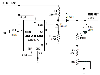

Если кому надо, развел плату для "франкенштейна" на pic16f628a
питальник для ламп на максимке 1771
косяков вреде не должно быть
А что такое D1? Вроде это называют "супрессор", но я так до сих пор и не знаю, что это за зверь такой из семейства диодных)
СообщениеДобавлено: Ср окт 20, 2010 22:56:46
Зарегистрирован: Пт май 15, 2009 14:32:29
Сообщений: 552
Кажись UF4004 это обычный сверхбыстрый выпрямительный диод.
