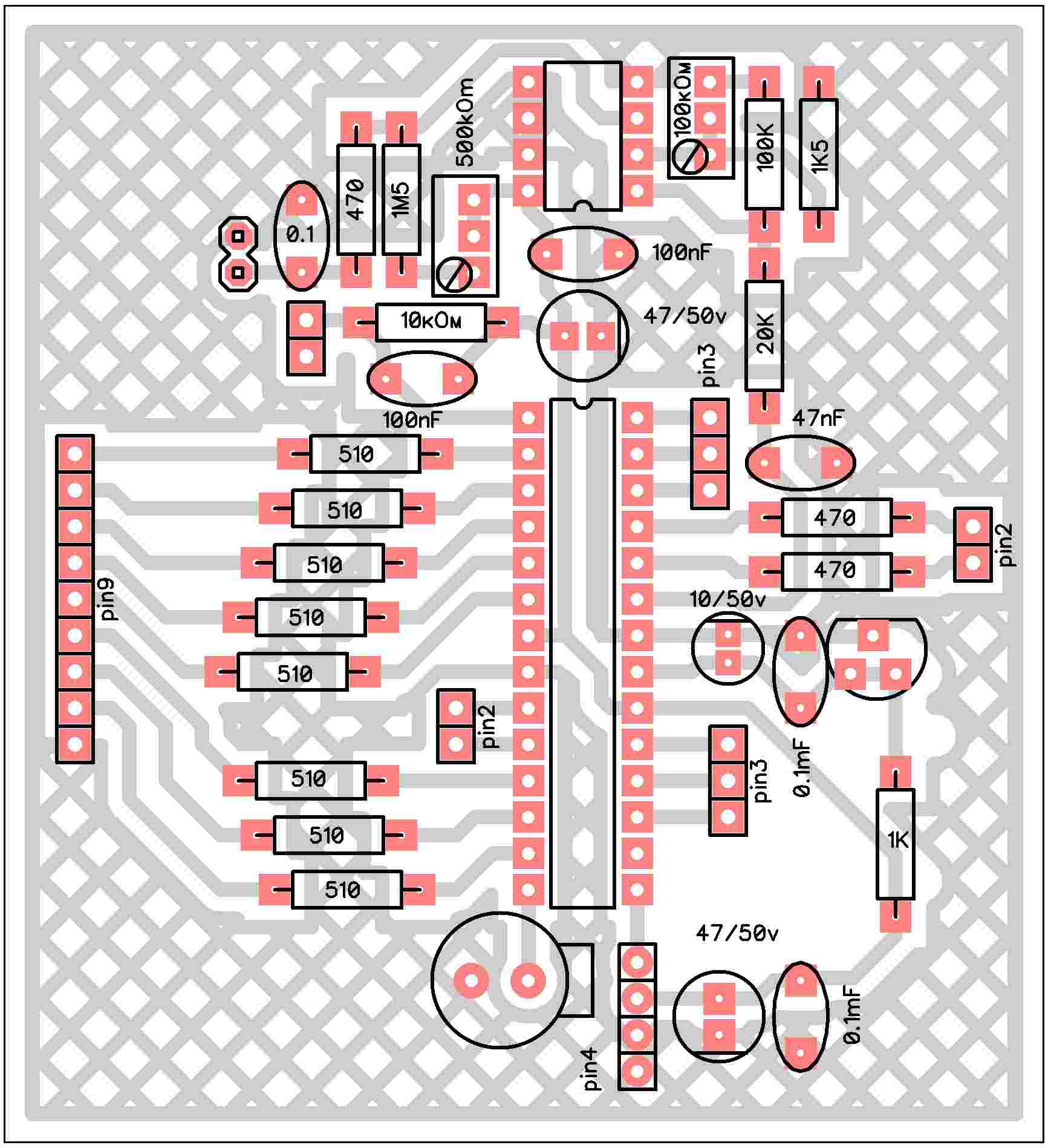

#DIZEL# а чё про мою печатку скажите?

-=Snaiper=- писал(а):
ну что некто не глянет печатку чтоль?
Конденсатор в блок питания размести и Землю в блоке питания развёл таки не совсем правильно :))

на сколько кондёр?
а как надо?
ещё какие ошибки есть где нибудь?
Вот так правильно?
Кондёр думаю ставить на 2200mF
на сколько кондёр?
а как надо?
Вот так правильно?
Вчера перерисовывал основную плату но забыл сохранить :) По рисунку выше - предохранитель можно и не ставить :))

вот плата МК паяльника
MK паяльника2.jpg [147.58 KiB]
К индикатору с кнопками выходит жгут проводов :) Есть и меньшая плата но там половину деталей SMD хотя и её можно было ещё уменьшить но у нас МК только в Dip корпусе продают :( .
аккуратная у вас разводка ну а у нас смд детали не продают есть только некоторые микросхемы в планаре и всё
Используйте мою плату в качестве шаблона (Сплинт поддерживает их), останется только подогнать размер по корпусу атмеги раскидать компоненты и развести :))
Размер платы 72,74 мм на 79.48 - МК паяльника
Размер платы 79,21 на 57,62 -Блок питания
Собирал бутербродом на стойках ради экономии места
Экранирования много согласен но она не лишняя, да и раствор травильный экономиться и быстрее травиться.

Skipew писал(а):
Многоуважаемый Volly прошу вашей помощи пожалуста можете в прошивке фена с общим катодом изменить назначение порта сменить порт PD0 на порт PC1 ? заранее спасибо
Не так то это просто в существующей прошивке сделать. Для этого надо пол программы переписать. Как вариант, могу продублировать PD0 портом С1. Только исходника первоначального варианта прошивки у меня уже нет, только последний. Кину сейчас в личку,- пробуй.

Skipew писал(а):
Spruts80 А у вас случайно нету индикации к тому что вы скидывали и ПП фена с индикацией короче всей станции?
Есть и плата индикации. Но учтите там перемычек много да и разводка не очень удачная, в плане придётся сверяться со схемой при пайке.
И проект есть целиком но он под Dip Trace Лайоутом не пользуюсь :) (проект уже выкладывал страниц 20-40 назад вроде)
Комментарий к файлу: Плата индикации (3 отдельных семисегментика)
Инд.jpg [92.51 KiB]
Размер 112,5мм на 37,85
Есть плата индикации паяльника + фен всё на одной плате.
Вот так выглядит внешний вид общей платы индикации паяльника и фена viewtopic.php?p=464135#p464135
Могу выложить архив с проектом под DipTrace, а вы сами уже пере разведёте под себя. Тем более монтажку можно и в Диптрейсе сделать, достаточно выбрать что нужно при печати.
