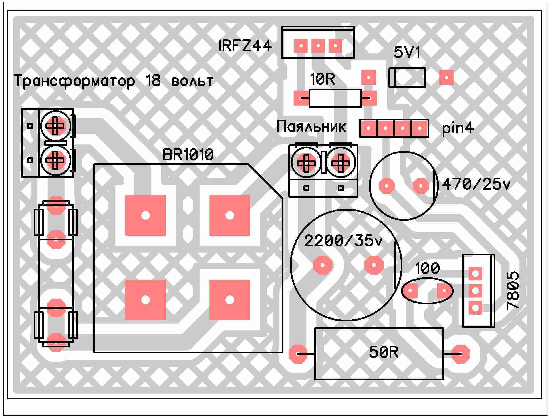

-=Snaiper=- писал(а):
ну что некто не глянет печатку чтоль?
Конденсатор в блок питания размести и Землю в блоке питания развёл таки не совсем правильно :))

на сколько кондёр?
а как надо?
ещё какие ошибки есть где нибудь?
Вот так правильно?
Кондёр думаю ставить на 2200mF
на сколько кондёр?
а как надо?
Вот так правильно?
Вчера перерисовывал основную плату но забыл сохранить :) По рисунку выше - предохранитель можно и не ставить :))
Бывает
Какой предохранитель?
Где вы его ту нашли?
мой БП - БП2.jpeg на 3 поста выше :tea:

ааа поятно а я думал что вы у меня в схеме где то нашли предохранитель
не слабое экранирование
