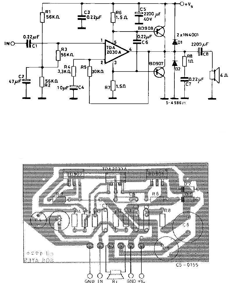

Вобщем такая идея возникла сабрать унч на этой микре под саб. нашол на каком-то сайте схему но там по ходу однополярное питание такое может быть или нет ? Посмотрите пожалуйсто и оцените схемку и бдет ли она работать на ваш взгляд.
p.s.тему тро унч на тда я смотрел но она годичной давности поэтому решил новую соэдать
А почему не будет??? Будет. травите плату впаивайте элементы и запускайте!!!
Если выкинуть со схемы диоды - можно питать от двух полярного источника, всё зависит от выбранного вами ФНЧ!!!(viewtopic.php?f=1&t=870)
А вот тут, я , товарисч G@ns, с вами не соглашусь, диоды защищают микру при работе на реактивную нагрузку, их нельзя убирать и при двухполярном питани....а вот если хотите схемку от двухполярки запитатть, то надо резисторы смещения убрать, и кондёр на выходе не нужен.....

да....я тоже считаю, что спорить с даташитом нецелесообразно :)))
дельное замечание
