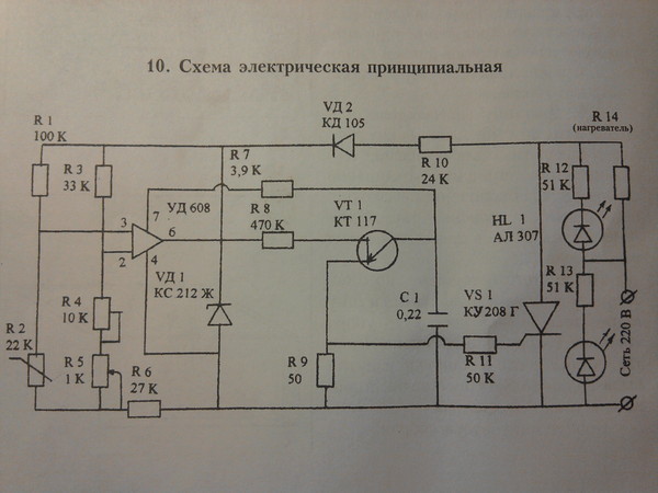

Как мне кажется, на перекрёстке 7 нога, резистор и плюсовой провод должно быть соединение, а не перепрыг.
Какой термостат ты хочешь сюда подключить? Эта схема и есть термостат.
Этот термостат уже почти на том свете. Необходимо заменить на цифровой, который собственно в этой теме и обсуждался со 2 по примерно 10-ую страницы.
Переношу схему на новую страницу
download/file.php?id=52352
А может я не с того начал? Получится ли здесь вообще заменить термостат? В частности тиристор здесь находится в двух состояниях (открыт или закрыт), или регулирует?

Ты лучше скажи, как организована схема питания твоего термометра? Трансформаторная или с гальванической связью?

На приведенной схеме есть ошибочки. R11=50к слишком многовато, не хватит тока открытия симистора по управляющему электроду. Параллельно стабилитрону VD1 не помешает поставить конденсатор, иначе питание всей схемы будет пульсирующим от 0 до +12В (хотя это может быть задумка для синхронизации с частотой сети, кто знает). Ну и как говорили выше, питание операционника указано с ошибкой, вместо перескока провода должна быть точка соединения всех 4 проводов. Судя по схеме, там нет определенного порога включения и отключения, происходит пропорциональное изменение угла открытия симистора от разности потенциалов на входах операционника, т.е. плавное изменение мощности нагревателя в зависимости от температуры.
Конечно трансформаторная. Я конденсаторные БП вообще боюсь. Не раз уже разряд тока получал :)
Схема заводской печати.
Вот неудача. Термометр сюда не поставить... :(

Поясни, чего ты хотел? На выход своего термометра поставить КУ208Г? Это элементарно. Или как ты хотел их скомбинировать?
Что то не пойму, а смысл к этой схеме ставить термометр, или наоборот, зачем к микропроцессорному термостату эта схема? :dont_know:
На МК можно сразу и мерять, и регулировать, и прочие решения принимать если надо...
Нужно просто заменить тот термостат на терморезисторе и компараторе и их обвязке на термостат разработанный в этой теме. Но термостат из этой темы может только включать/отключать релюшкой, а в той схеме, как говорит Хатуль_мадан
Я в курсе, но с программированием не дружу. Только с паяльником и железом :)

А если бы он не сказал, что нет определённого порога, то новая схема пошла бы?

Если бы тиристор работал на вкл. и откл. - то почему бы и нет? Я б его просто выкинул и поставил реле :)

Соник Может Вы обьясните поконкретнее задачу по замене схемы, где стоит, какой нагреватель и прочее? А то как-то гадать время тратится в пустую. Нагреватели вообще то инерционные устройства, поэтому коммутировать их раз в секунду с определенной скважностью, или симистором в каждом полупериоде (с большими помехами) разница не велика, результат будет тот же. Единственное замечание, что применение реле в таком режиме не рационально, ресурс его работы намного ниже, чем в связка оптопара+симистор да и дороже по стоимости.

Тогда для того чтобы не было гальванической связи только оптопара или генератор с трансформатором на выходе.
Кстати, как компаратор выдаёт плавно изменяющееся напряжение на выходе от изменения на входе? Кажется он должен переключаться?
