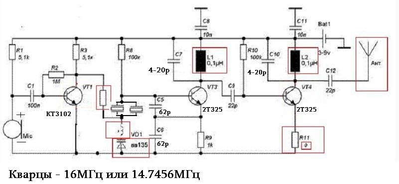

Четыре жучка разной сложности сделанных на макете просто для того, что бы посмотреть как они работают.
Первый по структурной схеме 100% жука, только удвоитель по другой схеме для получения большей мощности при низком питании и модулятор на двух транзисторах для получения большой чувствительности по микрофону. Хотя возможно мне просто плохой микрофон попался.
Второй не имеет никаких особенностей. Делал до кучи.
Так же второй вариант пробовал делать на КТ315, что бы удостоверится и решить вопрос можно ли на нем делать жука на 100 мгц. Оказалось, что можно, хотя настройка получается сложнее, чем на КТ368
От третьего добивался максимум мощности. При этом пришлось пожертвовать стабильностью частоты.
Четвертый кварцованный и довольно мощный. Применено включение двух кварцев в параллель для увеличения резонансного промежутка и получения большой перестройки по частоте.
Когда пробовал с одним кварцем, то до широкополосной модуляции такой генератор не раскачивался.
А пятое, радионаушник до кучи :)

Вот на двух транзисторах.
Схема стандартная и никакой новизны в ней нет. Схема подобна, что в статье на форуме
http://radiokot.ru/circuit/analog/receiv_transmit/07/
Только устранены некоторые неточности и применены другие транзисторы.
Вместо древнего p-n-p транзистора П416 поставил КТ368 (КТ316, КТ325)
Подойдут любые транзисторы с Fт не менее 700 мГц, которых много и среди импорта.
Питание 3 вольта. Стабильность конечно не очень. За антенну хвататься нельзя. Когда за антенну хватаешься, частота уходит на 3 мгц.
Чувствительность по микрофону хорошая. Наверное это из-за применения транзистора КТ3102Г.
Следующий кварцованный попробую. Кварц на 16 мгц. Жук будет на 96 мгц

Третий жук.
В нем тоже добивались большой мощности при низком питании, но не обращали внимание на долговременную стабильность частоты. Для этого применил в качестве задающего индуктивную трехточку. В ней можно уменьшить резистор стоящий в эмиттере, а то и вообще эмиттер посадить на общий провод. Правда модуляцию по этой причине придется делать с помощью варикапа.
В качестве варикапа взял кремниевый диод КД102. Не было под рукой варикапа с маленькой емкостью.
Если девиации получается маленькая, то можно поставить два таких диода параллельно. Мне хватило одного. С двумя получалась перемодуляция и соответственно искажения при громком разговоре.
Мощность зависит от резистора R6. Я его совсем замкнул. Напряжение на выходе при измерении пробником получилось 6 вольт, т.е. этот жук еще мощнее. Правда это в ущерб стабильности. Резистор R10 я не ставил, т.к. выходной каскад и так нормально раскачался.
Монтаж делал на пятачках по методу Жутяева.
Размер по двум элементам ААА, т.е. 45 мм на 20 мм.
Для снижения тока нужно подбирать резистор R6.
Для увеличения стабильности уменьшать конденсатор С8
Т.к. я экономичности не добивался, то ток у меня получился 60 ма.
Катушки здесь с отводами. Делается просто. Зачищаю надфилем, облуживаю и припаиваем провод.
Получилась катушка с отводом.
Получился мощный жук. Правда как выше говорил, при этом пожертвовали стабильностью частоты.
Если критерии у вас другие, то и схемы нужно брать другие.
Т.е. здесь критерии низкое питание и большая мощность в ущерб экономичности.

Здравствуйте,товарищи!
Решил собрать схему,которую мне подкинули в соседней теме.
Хотелось бы уточнить параметры R11,резюк между VT1 и кварцами,замену BB135 на отечественный,параметры катушек (параметры намотки,взаимное расположение),параметры антены.

Реально в данной схеме можно выделить не более учетверенной частоты кварца, и даже эта частота имеет очень маленький уровень, поэтому с кварцами на 16 мгц контур в задающем генераторе настраивать на частоту больше чем 16х4=64 мгц не имеет смысла.
Можно этот контур настроить на частоту 16мгцх3=48мгц, а выходной каскад поставить в режим удвоителя и получить на выходе частоту 96мгц, но дальность тоже не будет большая.
Лучше будет если добавить еще один каскад.
Про питание.
Что бы получить приемлемую модуляцию на варикап нужно подать порядка 3 вольт звукового напряжения. Во всяком случае у меня так было с варикапом КВ109. Отсюда получается, что при питании 3,6 вольта модуляция будет недостаточна. Примерно в два раза меньше требуемой.
У меня при таком питании получалось +/-30кгц, что в общем то на приемник довольно хорошо слышно, но мороки с катушкой последовательной с кварцем много.
Насчет модулятора.
Как уже говорил, что размах НЧ напряжения должен быть большой, то приходиться делать модулятор или на двух транзисторах или ставить транзистор наподобие КТ3102Г, т.е. с большой "беттой."
При таком питании я бы лучше сделал не кварцованный жук по схеме
download/file.php?id=54941
Или хотя бы такой. Эти жуки тоже довольно стабильны по частоте, но их легче сделать при таком питании.
Написал с чем сам сталкивался. Ваше право не верить и проверить самому.
