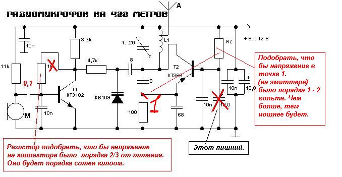

Понравилась вот такая штукаhttp://www.radioshema.ru/radiomicrofon/252----400-.html, думаю надо по возрастающей собирать и разбираться 1транзистор...2...3......
Нормально пахать будет и какой там номинал резистора в правом верхнем углу!?
Немного изменить можно.
Только особого смысла в варикапе не вижу. Все равно у неё стабильность маленькая.

Здравствуйте,товарищи!
Решил собрать схему,которую мне подкинули в соседней теме.
Хотелось бы уточнить параметры R11,резюк между VT1 и кварцами,замену BB135 на отечественный,параметры катушек (параметры намотки,взаимное расположение),параметры антены.

Реально в данной схеме можно выделить не более учетверенной частоты кварца, и даже эта частота имеет очень маленький уровень, поэтому с кварцами на 16 мгц контур в задающем генераторе настраивать на частоту больше чем 16х4=64 мгц не имеет смысла.
Можно этот контур настроить на частоту 16мгцх3=48мгц, а выходной каскад поставить в режим удвоителя и получить на выходе частоту 96мгц, но дальность тоже не будет большая.
Лучше будет если добавить еще один каскад.
Про питание.
Что бы получить приемлемую модуляцию на варикап нужно подать порядка 3 вольт звукового напряжения. Во всяком случае у меня так было с варикапом КВ109. Отсюда получается, что при питании 3,6 вольта модуляция будет недостаточна. Примерно в два раза меньше требуемой.
У меня при таком питании получалось +/-30кгц, что в общем то на приемник довольно хорошо слышно, но мороки с катушкой последовательной с кварцем много.
Насчет модулятора.
Как уже говорил, что размах НЧ напряжения должен быть большой, то приходиться делать модулятор или на двух транзисторах или ставить транзистор наподобие КТ3102Г, т.е. с большой "беттой."
При таком питании я бы лучше сделал не кварцованный жук по схеме
download/file.php?id=54941
Или хотя бы такой. Эти жуки тоже довольно стабильны по частоте, но их легче сделать при таком питании.
Написал с чем сам сталкивался. Ваше право не верить и проверить самому.
