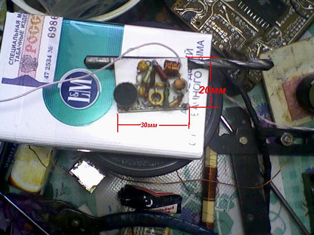

Четыре жучка разной сложности сделанных на макете просто для того, что бы посмотреть как они работают.
Первый по структурной схеме 100% жука, только удвоитель по другой схеме для получения большей мощности при низком питании и модулятор на двух транзисторах для получения большой чувствительности по микрофону. Хотя возможно мне просто плохой микрофон попался.
Второй не имеет никаких особенностей. Делал до кучи.
Так же второй вариант пробовал делать на КТ315, что бы удостоверится и решить вопрос можно ли на нем делать жука на 100 мгц. Оказалось, что можно, хотя настройка получается сложнее, чем на КТ368
От третьего добивался максимум мощности. При этом пришлось пожертвовать стабильностью частоты.
Четвертый кварцованный и довольно мощный. Применено включение двух кварцев в параллель для увеличения резонансного промежутка и получения большой перестройки по частоте.
Когда пробовал с одним кварцем, то до широкополосной модуляции такой генератор не раскачивался.
А пятое, радионаушник до кучи :)

Вот рабочий макет жучка на пяти транзисторах.
Размер взят по габаритам двух элементов АА, поэтому размер получился 50 мм на 27 мм.
В схемах в принципе нет ничего нового, кроме может примененной схемы удвоителя частоты. Он конечно известен, но в жуках редко применяется из-за неудобства изготовления катушек, но работает хорошо.
Это так называемый двухтактный удвоитель частоты. Работает он намного эффективнее, чем удвоитель на одном транзисторе.
Макет сделан на пластине полистирола. Выводы деталей вплавлялись в него путем нагревания паяльником. Нужные соединения делались в основном голым проводом 0,5 мм, что бы схема была механически прочная.
В некоторых местах проводом МГТФ.
Делал макет только что бы посмотреть как будет на приемник из сотового принимать. В первую очередь обращалось внимание на чувствительность от микрофона. Проверял по китайскому электромеханическому будильнику. В приемнике слышно тиканье. Если в комнате шептать, то тоже слышно.
Во вторых максимум стабильности без кварца. Задающий генератор работает как в 100% жуке на частоте в два раза меньше, а потом стоит удвоитель частоты на двух транзисторах. Из-за применения такой схемы удвоителя, мощность жука даже при таком питании довольно большая.
Задающий генератор питается через стабилизатор на два вольта. Он из диодов сделан.
Детали брал, что под руку попадались. В модуляторе стоят КТ315Б, а остальные КТ316Б, хотя лучше поставить КТ368, но они под руку не попались. Можно и импорт конечно.
Можно еще один каскад добавить и напряжение питания поднять, но это уже не совсем жук получится.
Схему можно упростить.

Сообщение НАПАЛМ »
Здравствуйте,товарищи!
Решил собрать схему,которую мне подкинули в соседней теме.
Хотелось бы уточнить параметры R11,резюк между VT1 и кварцами,замену BB135 на отечественный,параметры катушек (параметры намотки,взаимное расположение),параметры антены.
http://s60.radikal.ru/i170/1103/d8/8d7f45e0818e.jpg
http://i050.radikal.ru/1103/53/c204f2d82bc6.jpg
http://s001.radikal.ru/i194/1103/10/36cd7127e2fe.jpg
Схема
(38.95 КБ) 1469 скачиваний
aen
Сообщения: 11940
Откуда: Россия.
Сообщение aen »
Реально в данной схеме можно выделить не более учетверенной частоты кварца, и даже эта частота имеет очень маленький уровень, поэтому с кварцами на 16 мгц контур в задающем генераторе настраивать на частоту больше чем 16х4=64 мгц не имеет смысла.
Можно этот контур настроить на частоту 16мгцх3=48мгц, а выходной каскад поставить в режим удвоителя и получить на выходе частоту 96мгц, но дальность тоже не будет большая.
Лучше будет если добавить еще один каскад.
