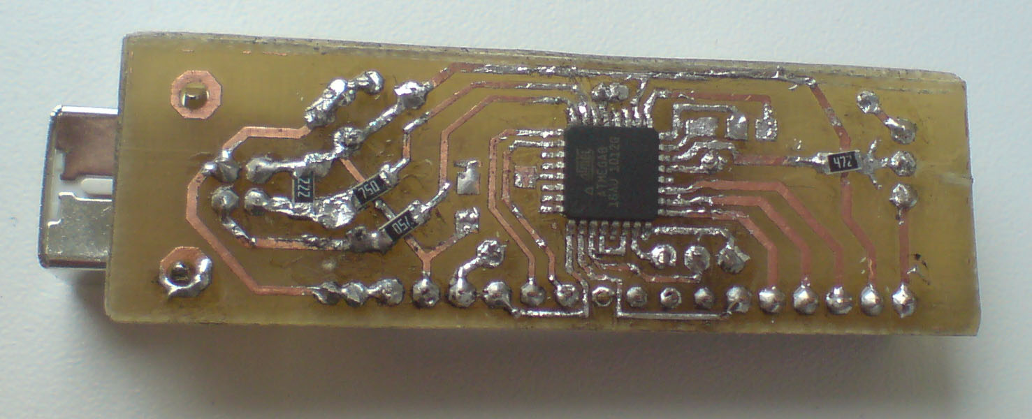

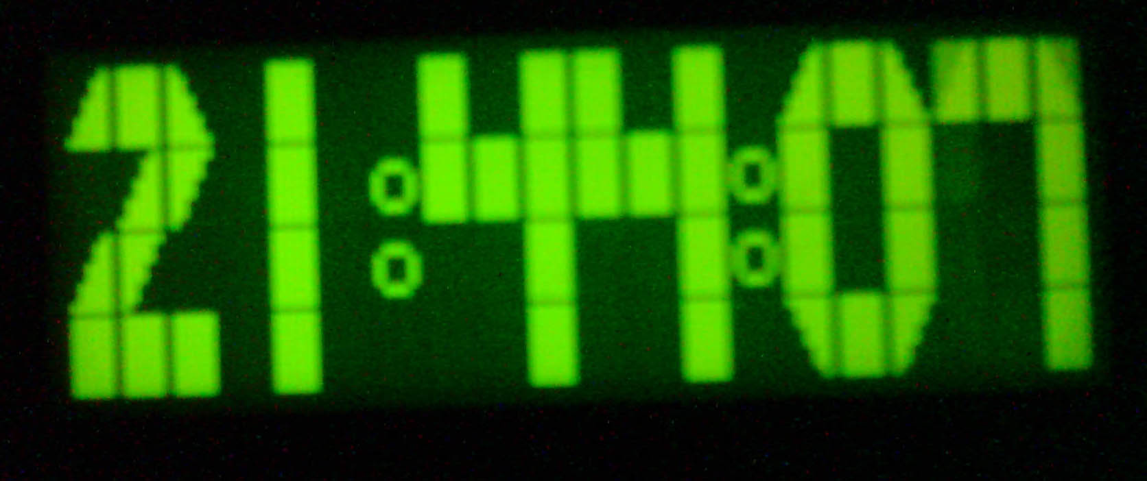

Собрал еще один дисплейчик, плату нарисовал под навесной монтаж некоторых компонентов, хотел попрактиковаться в пайке. оказывается совсем не нужно бояться smd ))
DSC04066 copy.jpg [154.65 KiB]
USB.lay [20.45 KiB]
DSC04051 copy.jpg [104.56 KiB]
DSC04072.JPG [145.87 KiB]
DSC04071 copy.jpg [54.63 KiB]
