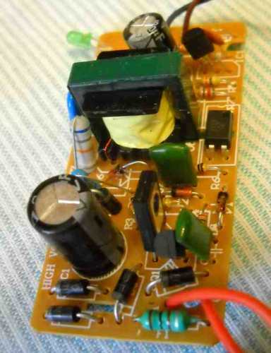

Пару месяцев назад я задумался вопросом - а зачем нам городить преобразователи, если все равно это питается от сети? Единственным ответом было - чтобы БП был вынесен за пределы корпуса часов. Но, когда это не критично, можно использовать блок питания на борту. Я решил сделать бп со вторичкой на 200В. Но делать с нуля было лень, для чего я и купил китайский БП на 9В 1А. Оказалось, китайцы не наврали, БП держит заявленные 9 Вт. Есть стабилизация выходного напряжения через оптрон.
Убрал родную вторичку (7 витков), намотал столько же, более тонким проводом, сделал отвод, и продолжил намотку проводом 0,2мм примерно 250 витков. Собрал, все обратно, запустил. На высоковольтном плече оказалось 220 вольт (стабилизация осталась та же, на обмотке 9В). Перенес стабилизацию на HV выход.
После двух фейерверков из транзисторов :))) :))) все заработало как надо, нагрев ключа при выходной мощности 5.7Вт не критичный, трансформатор чуть теплый. Миссия выполнена.
Фото переработанного китайца не выкладываю ибо там полный ахтунг - все на длиннющих соплях соплях :shock: :))) БП будет разобран и распаян на новой плате следующих часов.

По подробнее на моменте разборки самого транса.

m.ix писал(а):
Волосатый
Тут один способ - греть. В моем случае 2х минут простого фена на максимум оказалось достаточно, что бы клей размяк. В последствии оказалось, что он отлично растворяется в ацетоне и пр. Китай, что с него взять :)

Угу, а вместе с клеем ацетон растворит и лак, которым изолирован намоточный провод :)

В кастрюле на плите получится?
Она ночь в ацетоне
без всякого подогрева.

Ой как не красиво, феррит ломать... А что это за транс такой? Впервые вижу :oops:
А в ацетон да, лучше не стоит, лак наверно расплывется, да и сушить потом дадо будет, а я сразу после намотки проверял.

Трансформатор от инвертора ламп подсветки LCD панелей... Предположительно, от SAMSUNG или LG...

Он сам сломался в ацетоне.
От PHilips инвертора.
тк часто летят, вот и решил потренироватся на различных предложениях
погреть в различных средах
отмочить по полной программе в различных средах.
результат плачевный.
Сердечнику приходит кирдык.
Это к тому - Как разобрать ИТ
