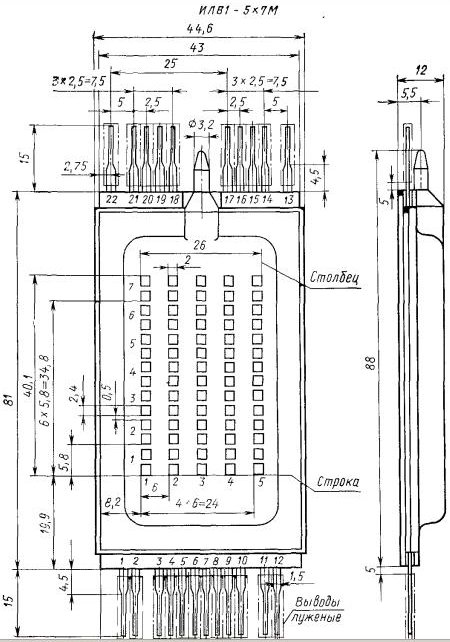

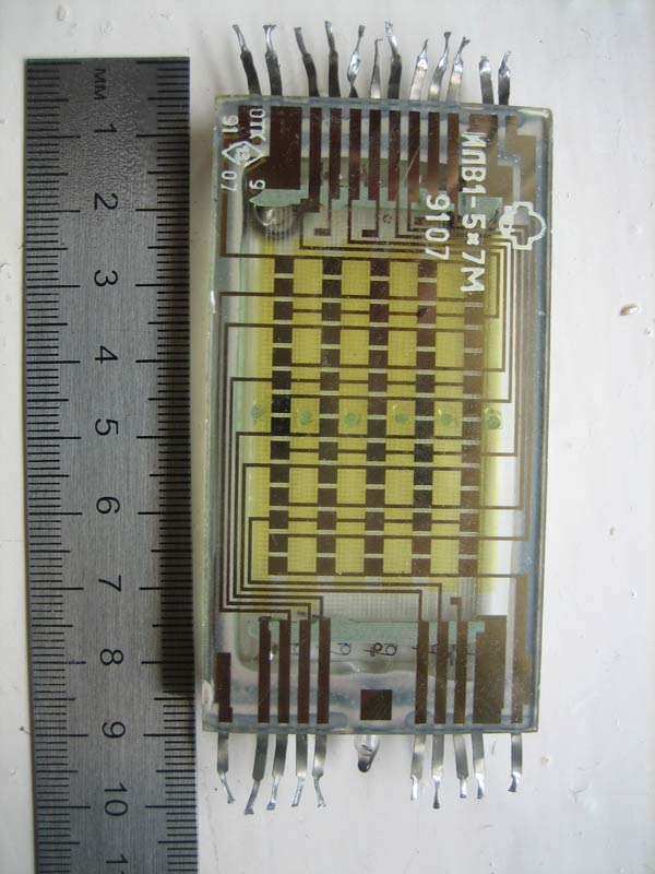

Подскажите как подключить ИВЛ1 5/7 к 12В(в машину) что бы светил постоянно?
заранее спасибо
фото

цоколевка. Из "Знакосинтезирующие индикаторы" Вуколова и Михайлова
По сути сделать преобразователь на 25в и 2,8в из 12в. Аллес!

pyzh_man писал(а):По сути сделать преобразователь на 25в и 2,8в из 12в
схему бы этого преобразователя)
цоколевка
как правильно считать?
я так понял на сетку 2.8в подавать на элементы 25?
а на катод скока?)
Re: Часы на люминесцентных индикаторах.
На катод - земля, на накал - переменку (не помню, сколько).

pazakBe писал(а):как правильно считать?
В приложении, оттуда же.
А с питанием сделайте просто блокинг-генератор. 2,8 переменки на накал, 25 постоянки на анод с сетками, тутошние монстры люминофора(в хорошем смысле) думаю подскажут что и как.

прани спасибо огромное за помощь, вот только ноги 2,14,11- катод(согласно схеме), остальные строки и столбцы, что из этого накал 2,14или11? сразу что бы было понятно- я в схемотехники не особо, поэтому такие вопросы и задаю.
pyzh_man писал(а):с питанием сделайте просто блокинг-генератор
если бы я это умел, наверное вопросы по ИЛВ не задавал

Омметром проверьте. Скорее всего, те выводы, которые находятся с одной стороны (2 и 11), соединены вместе. Практически во всех ВЛИ выводы накала находятся с противоположных сторон.pazakBe писал(а):прани спасибо огромное за помощь, вот только ноги 2,14,11- катод(согласно схеме), остальные строки и столбцы, что из этого накал 2,14или11? сразу что бы было понятно- я в схемотехники не особо, поэтому такие вопросы и задаю.
Схему блокинга можно без проблем в гугле найти. Схема простейшая, но нужно рассчитать и намотать трансформатор... Либо поройтесь в этой теме- тут были разные варианты блоков питания для ВЛИ, в том числе бестрансформаторный.
ПС вообще, самый простой вариант включения ВЛИ от 12в такой: накал через резистор, а на аноды и сетки 12в. Правда, из-за питания накала постоянным током возможна неравномерность яркости: с одного конца индикатор будет светить ярче, чем с другого. Но иногда это не сильно заметно. А что касается питания анодов и сеток от 12в - зелёные сегменты будут светить вполне нормально, вот красные будут слишком тусклые.

Гефестион писал(а):ПС вообще, самый простой вариант включения ВЛИ от 12в такой: накал через резистор, а на аноды и сетки 12в. Правда, из-за питания накала постоянным током возможна неравномерность яркости: с одного конца индикатор будет светить ярче, чем с другого. Но иногда это не сильно заметно. А что касается питания анодов и сеток от 12в - зелёные сегменты будут светить вполне нормально, вот красные будут слишком тусклые.
спасибо, наверное так и сделаю, как самый без геморойный для меня
