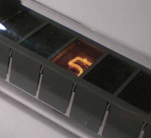

А есть газоразрядники типа ИН1-ИН12 только с несколькими цифрами в одной лампе?

Отечественных таких нет. Импортные многоразрядные индикаторы, у которых в каждом разряде стопка из 10ти цифр (как в обычных ИНках), называются "пандиконы", это мега редкая вещь, их даже на ебее не найти. Помимо пандиконов существуют также панаплексы. Это плоские газоразрядные индикаторы (как правило, на много разрядов), у которых цифры формируются из сегментов. Т.е. как у ВЛИ или светодиодных индикаторов - обычные семисегментные разряды. Панаплексы не такие редкие, как пандиконы, но их тоже найти непросто, и стоят они недёшево.
Пандикон zm1206 - цифра 5.jpg [47.37 KiB]

Пандиконы значит... Жаль что их недостать... A по каким ценам на ебэйе уходят такие?

за все время наблюдения за ебеем пандикон я видел только один раз... :)
он был рабочим, но не в суперхорошем состоянии - чутка погнуты выводы, да ип оюзанный похоже нормально так...
торги начались с 30 баксов, я торговался до 70) в итоге пандикон ушел то ли за 150, то ли за 180)))
