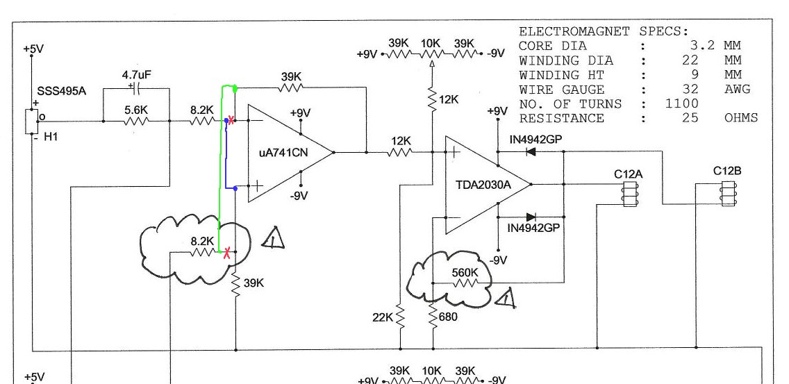

Начал разводить печатку и обнаружил что схема и печатка отличаются в 2х местах,- обратные связи: операционника на 3м выводе, а оконечного усилителя на 2м выводе. Думаю что ошибка в схеме?
Да похоже ошибка вроде перепутаны 2 и 3 ножка операционника да и резисторы на tda 560к и 680 не так разведены.

И на TDA2030 вторая нога?
Имеешь ввиду резисторы 560к и 680 или еще что то?

да именно резисторы 560к и 680 Ом на схеме 2я нога соединяется с корпусом через два резистора, а на печатке только через 680 Ом.
Я спросил автора как ответит я отпишусь.

Сегодня получил ответ переводить не буду каждый переводит сам.
All 741 operational amplifiers are wired in differential mode. Each SS495 supplies signals to two 741 (A + B), one for the non-inverting input pin of 741 (A) and the other for the inverting input pin of 741 (B).
All TDA2030 are wired as a non-inverting power amplifiers with high gain.
The three modules are actually proportional and differential controllers. These controllers translate horizontal movement into electromagnetic field positioning the levitating magnet at the center line of the push pull field coils.
I have attached the block diagram for your reference. Just email me for any queries that may be of help.

Судя по диаграмме на схеме перепутаны инверсный и не инверсный входы.

Значит, как я изначально предполагал, верное решение было на печатной плате. В выходные буду пробовать.
Ты сделал так:
Levitator rev01_pravka.jpg [109.3 KiB]

Нет, местами входа я не менял, собрал схему как у автора. На следующей неделе придут датчики,- проверю работу схемы отпишусь.

так на плате вроде разведено как я нарисовал.

Не знаю как вы смотрите, но лично я вижу, что последняя схема и печатная плата полностью совпадают. Вот см. PDF
на UA741CN.
