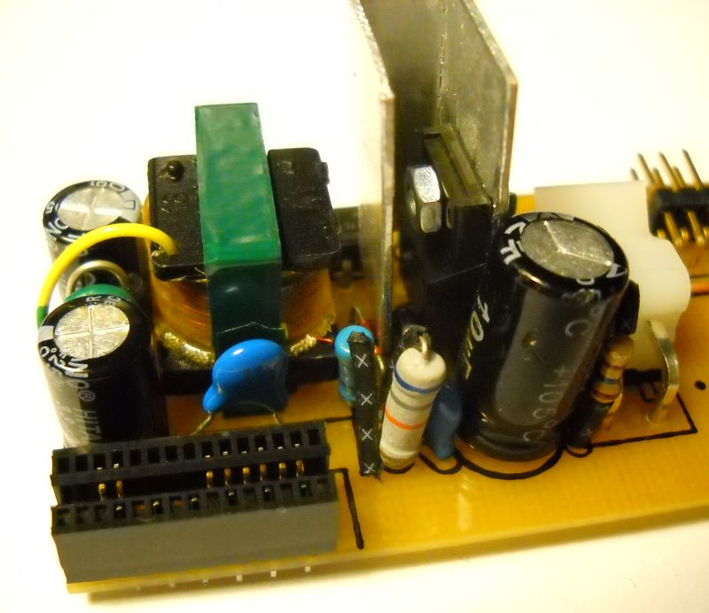

Сделал вторые часцы.
Лампы взяты с 500й страницы и напаяны на платку:
Снизу, на плате разведены анодные ключи и общий на всех гасящий составной резистор.
Был взят китайский перемотанный адаптер с 6-7 страницы темы про преобразователи и смонтирован на основную плату:

Комментарий по схеме:
Всем заправляет mega48, ввиду длинных трасс до разъема на платку с лампами (на базы анодных ключей) решил поставить сдвиговый регистр, подключил его к разъему для прошивания. Так сэкономил нервы и десяток сантиметров монтажного провода. Последствия - небольшая засветка циферь. Надо было ставить регистр с защелкой...
Часы тикают снова в PCF8583, на борту имеется писчалочка, для озвучивания нажатий кнопок :)) Да, только кнопок, ибо памяти на будильнег скорее всего не хватит, да и в коридоре, где часцы будут висеть, да именно висеть 8) , будить некого :)))
