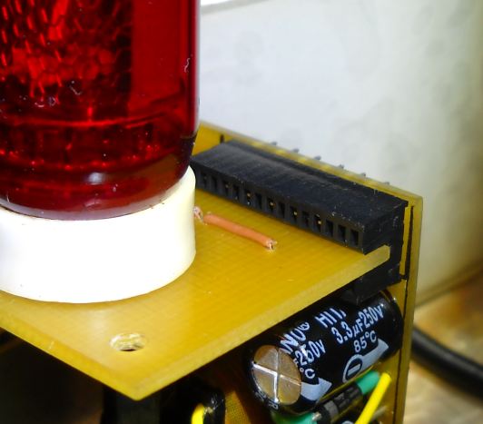

Собственно все в сборе и уже включенное в розетку:
И надеюсь уже все догадались что это за разъемчик:
Он откушен от разъема оперативной памяти sodimm и выпотрошены ненужные контакты :))

Комментарий к файлу: разъемчик
DSCN0941.JPG [69.1 KiB]

а вот последователи замучаются по картинке платы рисовать
и мамки старые доставать, что б PCI разъём отодрать :)))
Невнимательно слушаете, товарищ! :))) Сказал же - в галерее все размещу, когда склепаю корпус. Один кот, с той прошивкой что есть сейчас даже время настроить сложно :))) А схема есть только в diptrace.
m.ix писал(а):
... и мамки старые доставать, что б PCI разъём отодрать :)))
Это не PCI a разъем от памятей, такие же есть на любой М.П. начиная с середины 90х.
