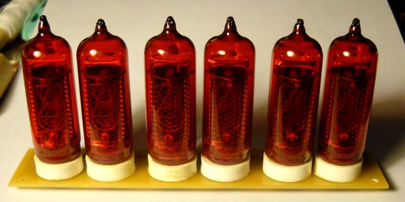

Сделал вторые часцы.
Лампы взяты с 500й страницы и напаяны на платку:
Снизу, на плате разведены анодные ключи и общий на всех гасящий составной резистор.
Был взят китайский перемотанный адаптер с 6-7 страницы темы про преобразователи и смонтирован на основную плату:
Ну и основная плата:
снизу:
Комментарий по схеме:
Всем заправляет mega48, ввиду длинных трасс до разъема на платку с лампами (на базы анодных ключей) решил поставить сдвиговый регистр, подключил его к разъему для прошивания. Так сэкономил нервы и десяток сантиметров монтажного провода. Последствия - небольшая засветка циферь. Надо было ставить регистр с защелкой...
Часы тикают снова в PCF8583, на борту имеется писчалочка, для озвучивания нажатий кнопок :)) Да, только кнопок, ибо памяти на будильнег скорее всего не хватит, да и в коридоре, где часцы будут висеть, да именно висеть 8) , будить некого :)))
Комментарий к файлу: Материнка снизу

Собственно все в сборе и уже включенное в розетку:
И надеюсь уже все догадались что это за разъемчик:
Он откушен от разъема оперативной памяти sodimm и выпотрошены ненужные контакты :))
Только сейчас заметил - на двух лампах из шести есть хвостик у четверки, у остальных нет :shock: :shock: :shock:
Слева нет хвостика, справа есть:
А я уже так радовался, что в ИН-14 правилная четверка :cry: :evil:
Когда сделаю корпус, размещу все со схемами и проч. в часовой галерее, а пока HQ можно поглядеть здесь.
На сегодня все)) Ушел :write: софт :)

Невнимательно слушаете, товарищ! :))) Сказал же - в галерее все размещу, когда склепаю корпус. Один кот, с той прошивкой что есть сейчас даже время настроить сложно :))) А схема есть только в diptrace.
m.ix писал(а):
... и мамки старые доставать, что б PCI разъём отодрать :)))
Это не PCI a разъем от памятей, такие же есть на любой М.П. начиная с середины 90х.
Кто что скажет про правильную и неправильную четверку?

Красиво! :beer: Очень понравилось. Про 4-ку. Даже внимания не обратил. Но! Когда нибудь эти часы будут иметь бОльшую ценность, чем часы с идентичными лампами.
СообщениеДобавлено: Пн июн 20, 2011 02:14:56
Рейтинг сообщений: 88
Сообщений: 2022
Откуда: Санкт-Петербург
Хорошие часики, очень аккуратно сделаны, даже шелкография на плате есть! :beer: Правда, расположение плат странное- углом. Если сделать обычный прямоугольный корпус, то он получится большой, и в нём останется много свободного места.
